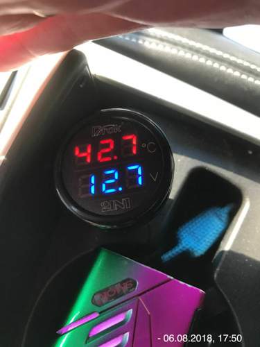

auch wenn es nicht die Regel ist kann einen 4 Monate alte Batterie schon defekt sein, messe mal die Bordspannung vor, während und nach dem Motorstart. Ich habe für sowas immer einen KFZ-Spannungsmesser in der Bordsteckdose in der Mittelkonsole stecken. So hat man die Spannung immer im Blick, auch wenn der Wagen abgeschlossen ist.
Wenn möglich auch mal die Batteriewerte auslesen, da findest Du dann auch den Ruhestrom wieder. Falls der Ruhestromwert zu hoch ist wird die Batterie durch einen heimlichen Verbraucher entleert.

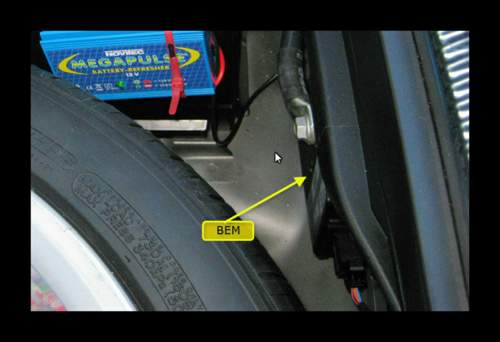

hast Du das Minuskabel der Batterie mal verfolgt - ob da nicht doch ein BEM zu finden ist ?
Eigentlich sollte die "gesamte Leistung" der Batterie über den BEM laufen, da der BEM normal zwischen der Karosserie und dem Minuspol der Batterie geschaltet ist. Ich kann mir nicht vorstellen, dass das Diagnoseinterface (Adresse 19) diese Funktion übernommen hat.
Wenn ich dran denke (und die Zeit finde) werde ich die Tage mal nachschauen wie das bei meinem 2010er Facelift aussieht...

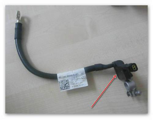

ich habe noch ein wenig gesucht da ich Klarheit haben wollte und habe folgendes rausgefunden:
Der VFL hat den klassischen BEM (J644 - Steuergerät für Energiemanagement) verbaut, von dem hier meist die Rede ist.
Der FL (ab September 2008) hat ein Steuergerät für Batterieüberwachung (J367) verbaut welches in direkter Verbindung zum Diagnose-Interface für Datenbus (Adresse19) steht.
Beide (J644 und J367) hängen laut den Stromlaufplänen zwischen dem Minuspol der Batterie und der Karosserie und überwachen so den Energiefluss (zu und von) der Batterie.
Die Aussage das der 4F vom TE kein Batteriesteuergerät hat ist also (wie ich schon vermutet hatte) nicht ganz richtig.

Das ist mir jetzt ein wenig zu hoch 🙁. Ich kann meinen Pick up auseinanderbauen und wieder zusammenschrauben aber da versteh ich grad ein wenig Bahnhof.
Batterie und Masseverbindung zur Karosse hab ich verstanden. Wahrsch. dann auch hinten neben dem Reserverad? Wo genau schaue ich dann nach was?
