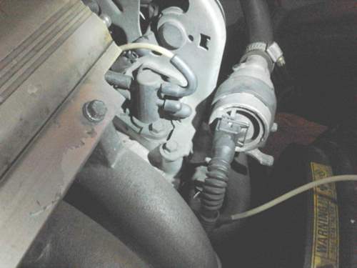

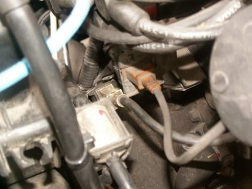

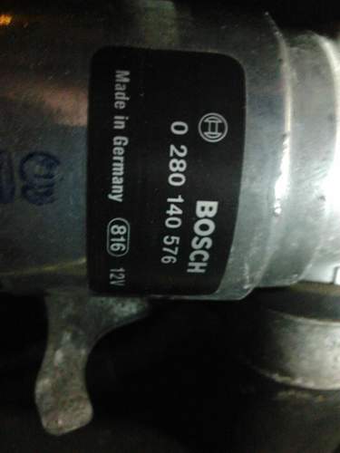

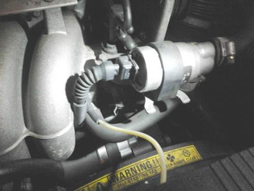

wir haben noch eine Frage zum Leerlaufsteller. Eingebaut ist der Typ Bosch 0 280 140 576 (siehe Bilder).
Wir hatten den rechten Schlauch (vom Luftfilter kommend) am Leerlaufsteller abgezogen und dann versucht den Motor zu starten. Funktionierte natürlich nicht, aber als der Motor dann einen letzten (zum Glück nur für diesen Startversuch) Schnaufer von sich gab, kam ein Tröpfchennebel aus der Öffnung.
Wie kann das sein?
Auf der einen Seite haben wir einen Druckschlauch (Luft) und auf der anderen Seite haben wir einen Wasserschlauch (Kühlwasser). Diese beiden Kreisläufe sollten doch nicht verbunden sein. Oder täusche ich mich hier?
Kann oder sollte man diese Art von Leerlaufsteller reinigen, gägnig machen oder so?
Wie funktioniert das Teil?
Mit freundlichem Gruß
kaninchen2

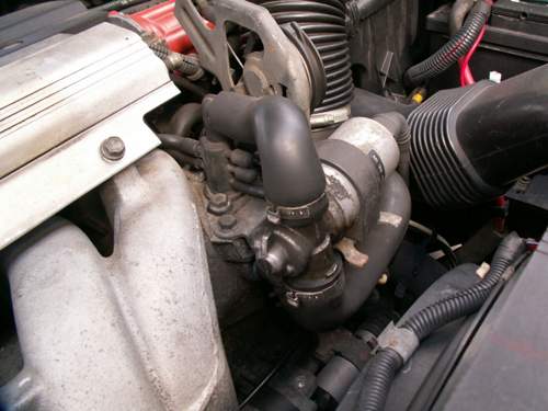

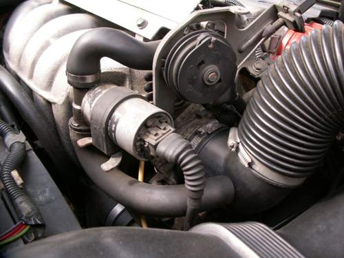

Moin, ist wohl ein B5252S-Motor / 10V.
Wieso sollte der Ausgangsschlauch an den Kühlwasser-Kreislauf angeschlossen sein !?! Sieht von der Art her vllt. nur optisch wie ein Solcher aus ? Eigentl. sollte der abgezogende Eingangsschlauch kaum 'ne Änderung (Absterben) erzeugen, da immer noch Luft angesaugt werden kann ... ist halt nur nicht 'vorgefiltert' . Falls der Stecker am LLS (= Lehrlaufsteller) abgezogen wird, dann kann der Motor ausgehen.
Denke, beim 10V geht der Ausgang des LLS dann zum Ansaugkrümmer Od. zur DK ?
Wie sieht die DK (= Drosselklappe) aus ? Sauber ? Mach mal den dicken Well-Schlauch an der DK ab und schau mal nach.
(Bilder hier sind vom 20V B5254S ; LLS hat nicht um 90° sonder 180° versetzte Schlauch-Anschlüsse). Vielleicht auch mal nach den Kontakten der Steckverbindung schauen / säubern.

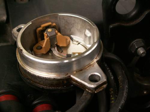

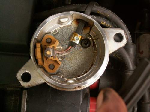

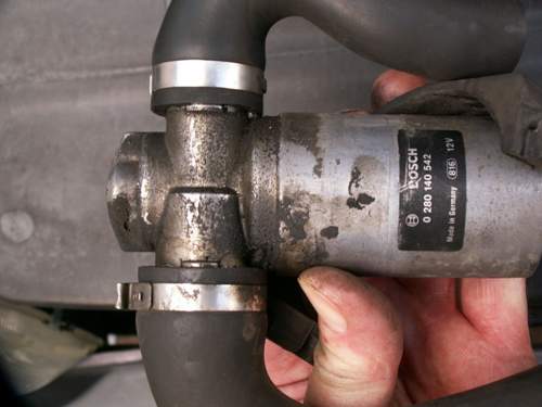

Reinigen geht schon - ausbauen und mit z.B. WD40 etc. mehrfach fluten. Hatte dann 'Küchentuch' genommen und 'spitz gezwirbelt', um durch die Öffnungen auch einigermassen ins Innere zu gelangen.
Im LLS ist eine Art "Klotz" exzentrisch gelagert; man merkt das, wenn man das Dingens leicht links/rechts um seine Llängsachse dreht oder auch mal kurz in diese Richungen 'ruckt'. Braucht man einige Auslenkung, um den Exzenter gegen die Endanschläge zu befördern, wird man nach dem Säubern feststellen, dass es deutlich weniger Auslenkung braucht, auf Anschlag zu kommen. (beim 20V , 180°-Anschlüsse / kann sein, dass beim 10V-LLS-90° die Sache innen ebenso gelagert ist).
Dieser Exzenter wird elektromagnetisch in der Lage verstellt, wohl durch Pulsbreiten-Steuerung - daher das 'Brummen' an dem Teil zu hören, wenn Zündung auf "Ein" steht.
Ich würde auch den Potentiometer an der Drosselklappe noch austauschen und schauen was passiert.
