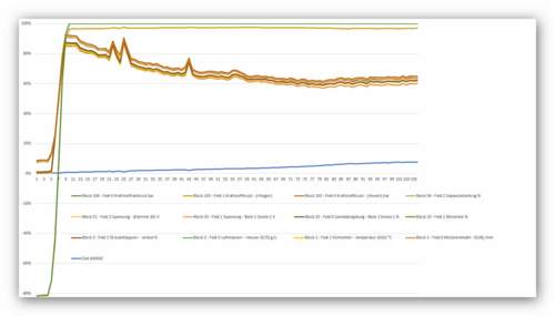

ich bin zwar nicht der TE aber ich habe den Thread wiederbelebt und demnach geht es aktuell um die Startprobleme von meinem TTR. Ich habe weder behauptet das der Druck in Ordnung ist noch habe ich den Druck gemessen, ich will gleich erstmal den Fehlerspeicher auslesen und den Messwertbock für den Niederdruck vom Kraftstoffsystem suchen. Wenn ich was rausfinde melde ich mich nochmal......
@Atomickeins schrieb am 27. November 2017 um 17:44:48 Uhr:
Hallo
schau in MWB 103 Az1
der Fehlerspeicher ist ausgelesen, das Motorsteuergerät ist sauber und der Wagen ist sofort angesprungen obwohl er 4 oder 5 Tage gestanden hat. Ich habe beim Start mal verschiedene Werte aufgezeichnet (siehe Anhänge), ich habe zwar nicht die große Ahnung aber ich denke das sieht ganz gut aus. Ok, ich werde es dann in einer oder zwei Wochen nochmal antesten...

Ashampoo-snap-2017-11-27-18h54m18s-001
der Niederdruck in 103 wird gemessen ohne laufenden Motor.
Also nur mit Zündung ein der Sollwert beträgt 6 bar.
Durch wiederholtes einschalten der Zündung läuft die Pumpe immer für ein paar sec.
So wird normal gemessen.
ok, danke - das wusste ich nicht aber dann werde ich das morgen oder übermorgen mal so auslesen. Die kurze Zeit bis zum Motorstart waren es 4,93 bar also die oben beschriebenen 6 bar Solldruck waren es ja dann nicht obwohl der Motor diesmal ohne Probleme sofort angesprungen ist.
ich habe heute noch mal ohne Motorstart und nur bei eingeschalteter Zündung gemessen: Messwert von 103= 5,92 bar. Aber wenn ich die Zündung ausschalte dann verliert VCDS die Verbindung zum Motorsteuergerät und bricht auch die Messung ab ohne was zu Speichern. Ich habe das 3 mal gemacht mit gleichen Ergebnissen, also die 0,08 bar die dem Kraftstoffdruck an den 6 bar fehlen sollten nicht das Problem sein oder doch ?
Da der Motor gestern wieder einwandfrei ansprung denke ich das das Problem vielleicht ein Zufall war aber ich werde das demnächst noch mal ausprobieren, wenn der Motor wieder 2 Wochen Ruhepause hatte. Dann hänge ich aber vorher VCDS an um noch mal ein Log mit den Werten von gestern aufzuzeichnen.
