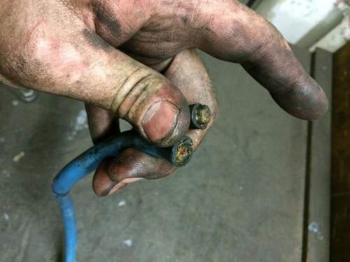

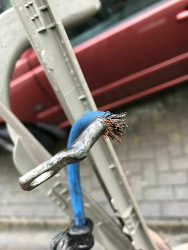

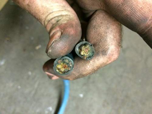

Ok, merci. Batteriekabel schaue ich mir an. Mein T5 ist einer der ersten, noch mit dem Laderohr über dem Motor. Deine Aussage, dass die alle 2s brauchen beruhigt mich.
Lieben Gruss Roland
@rolandkiefer schrieb am 9. März 2018 um 11:51:35 Uhr:
Lieben Gruss Roland
Schau dir vor allem den Massekabel am Getriebe unten vorne. Die brechen gerne.
2015-11-18-18-35-23
2015-11-18-18-35-29
2017-10-07-14-42-18
Auch bei größter Kälte maximal eine Sekunde. Mit Fenix 5.2, sogar auch mit der Venturi-Gasanlage.
Alle Massekabel (blaues Kabel zur Batterie, Massebänder am Motor) sind erneuert. Ich denke auch, dass das Einfluss hat.
Es gibt nur eine Stelle, wo das Anlassen länger dauert: Motor aus dem Kalten anlassen, nach 2 min abstellen, wieder anlassen. So halb kalt, das mag er nicht, da muss man schon mal 3 bis 5 Sekunden rödeln.
