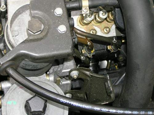

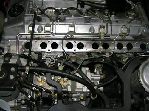

Hallo thensch,
weißt Du zufälligerweise noch, ob Du die 3 Kraftstoffleitungen, die an dem EHAV sind, vor dem Abschrauben des EHAV abgezogen hattest (Stichwort Gardenas)?
Siehe auf den Bildern die 3, mit dem weißen Kringel gekennzeichneten Leitungen.
Viele Grüße
quali
P2189072-kopie
Pb080752-kopie
Ja, die hatte ich vorher abgezogen. Wobei bei mir schon die neuen mit dem weißen Kunststoff drin waren. Dann sind es nur noch 2 Torx Schrauben.
Welche Gardenas sind Deiner Meinung nach besser? Die älteren mit den Metallklammern (wie auf meinen Bildern zu erkennen) oder die weißen, die Du gerade genannt hast.
