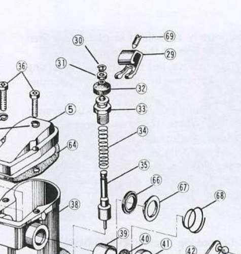

Seit vielen Jahren verweigert die Kawa den Anspringdienst, wenn sie länger als etwa fünf Tage steht; dann geht nur was mit Startpilot oder/und Überbrückung vom Auto.
Bisher unternommen:
Originalzündspulen getauscht gegen die einer GPZ. Vergaserteile erneuert. Auf DYNA kontaktlose Zündung gewechselt. Kraftvolle Gel-Batterie ausprobiert, was teilweisen Erfolg brachte; die Batterie hatte ich aber ruiniert, weil ich sie an ein normales Ladegerät angeschlossen hatte...
Regler und Gleichrichter durch eine Kompakteinheit ersetzt.
Kürzlich so gut wie alle Kabel des Baums erneuert, dabei einige schlechten Massen ausgemerzt.
Jetzt stehe ich auf dem Schlauch... Kann mir jemand da wieder runterhelfen?

@440erStan
Ich hab mich heute mit einem alten Kawaschrauberfuchs unterhalten. Der meinte, dass dein Startproblem vom Überdruckventil an der Chokeklappe hervorgerufen werden kann.
Wenn das nicht funktioniert, (federnd zurück geht oder Federn gebrochen an der Klappe), oder garnicht mehr vorhanden ist, dann gibts bei dem Vergaser die Startproblematik.
Ich hab hier mal was dazu im Netz gefunden, da ist das ganz gut beschrieben:
http://anjaz.de/Motorrad/Vergaser_Seite115-119.pdf
Na da bin ich ja mal gespannt. Ist das leicht ersichtlich?
Was meinst du, Papstpower?
Man beachte, dass die Z650B keine Gleichdruckvergaser hatte und die obige Anleitung von einer GPZ 305 oder so ist. Gleichdruckvergaser gab es erst mit der Z650F, genauer F3 meine ich.
Der Chockemechanismus bei der B ist ein ganz anderer, mit vier über Gestänge und Gabeln betätigten "Stößeln" an jedem einzelnen Vergaser!

Der Vollständigkeit halber ein Bild, allerdings von der Z1 (900). Sieht aber genau so aus!
Chocke-z1

Dein Schrauberfuchs mag ja recht haben aber dieses Überdruckventil an der Chokeklappe gibt es ja nicht bei meinem Hobel. Es ist wohl alles von einem anderen Modell , meine hat andere Daten und auch Zeichnungen die ich mal angehängt habe.

Möglicherweise wurde der Keihin CV32X2 mal überarbeitet. Was mich verwundert ist, dass dann die Typenbezeichnung nicht verändert wurde.
Zu deinem Problem denke ich liegt die Ursache da zu finden, was auf der Seite 150 beschrieben steht.
Hier würde ich mal ansetzen.
Ich spekulier jetzt mal.
Denn dort genannten kalten Zustand veränderst du soweit durch das Anwärmen und kannst somit einen Zustand erreichen, dass es zur Zündung des Gemisches reicht.
Möglicherweise dichtet da etwas einfach nicht richtig, sodass du das dir bekannte Problem hast.
