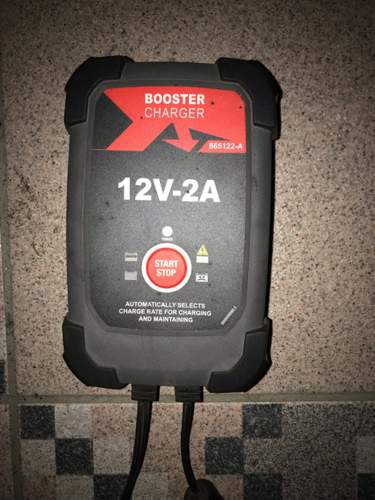

Hab ein Ladegerät mit Tester. Der Tester behauptet die Batterie ist i.O.

Ladegerät 12V -2A - werde es heute Nacht anschließen und morgen Früh schauen ob‘s gereicht hat.
Welches Ladegerät benutzt du, das gleichzeitig Tester sein soll?
Welche Batterie willst du laden, die alte oder die neue?

Ich beziehe mich nicht auf die billigen "Test"funktionen von irgendwelchen 08/15-Ladegeräten,ich meine diese Geräte:
Klick
Sowas hast du ganz sicher nicht im Werkzeug.

@Oetteken schrieb am 30. Mai 2023 um 22:06:35 Uhr:
Der E46 braucht keine AGM.
Ich habe in meinem Benziner 325xi-A Touring eine 100Ah Berga Power-Block, die ist mittlerweile 14 Jahre alt.
Die alte Batterie wurde am Ladegerät - siehe Anhang angeschlossen.
Aktuell ist bei mir Varta Silver Dynamic mit 100Ah seit 2019 verbaut.
