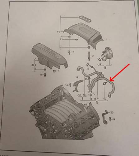

- Entlüftungsschlauch f. 8E6285000 gewechselt (Kurbelgehäuseentlüftung)
(Siehe Bild)

Entlueftungsschlauch

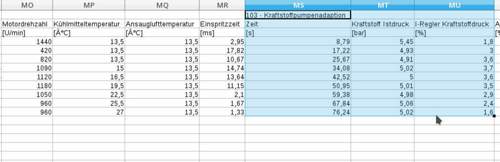

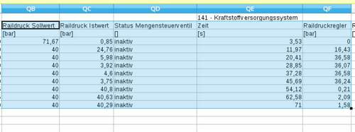

Hey Andy B7, ich habe heute einmal alle Messwertblöcke vom Motorsteuergerät mitgeschrieben als ich den Wagen kalt gestartet habe.
Ich hoffe du kannst aus den Werten etwas erkennen ?
Ich habe die Aufnahme vor dem Starten des Motors laufen lassen daher Zeile 0 mit Motordrehzal 0.
In Zeile 6 und Zeile 7 sieht man dann das Abfallen der Drehzahl (dort hat er dann auch gestottert wie im Video zu sehen).
Zeile 8 - 11 sind die normalen Drehzalwerte mit erhöhter Drehzahl nach dem Starten ohne stottern
bis er sich dann in Zeile 12 auf den normalen Drehzahlwert "einpendelt".
Freue mich schon auf deine Analyse 🙂

Irgendwas mit der Hochdruckerzeugung scheint nicht zu stimmen. Der gemessene Raildruck weicht erheblich vom Sollwert ab. Der Kraftstoffdruck an sich scheint aber ok zu sein. Es werden stets ca. 5 bar gemessen. Das ist der Versorgungsdruck des Kraftstoffs, der aus dem Tank nach vorne zur Hochdruckpumpenspeisung anliegt.
Klingt für mich nach intaktiem Kraftstoffförderung aus dem Tank nach vorne, jedoch nach fehlerhafter Hochdruckerzeugung.
Es gibt Verbrennungsaussetzer, die jedoch zum Kraftstoffproblem passen.
Temperaturen sind alle plausibel.

Fuel-pressure
Raildruck
Verbrennungsfehler
ah.. ok so halb habe ich die Problematik verstanden.
Du meinst also vom Tank nach vorn ist soweit bei 5 Bar alles OK aber die Hochdruckerzeugung scheint deiner Annahme nach nicht zu stimmen (das wäre dann der Raildruck ?)..
Wo gehe ich da jetzt an die Fehlersuche ? Welches Bauteil wäre denn jetzt zu untersuchen und vor allem wie ?

Hochdruckpumpe bzw. deren Antrieb prüfen. Ich kenne den 3.2er aber gar nicht, also keine Ahnung, wie dort der Kraftstoffhochdruck hergestellt wird.

Sind die gemessenen Aussetzer auf allen Zylindern? Wenn nicht würde ich die Zündspulen auch aufs Korn nehmen.
Gleichzeitig auch mal Zylinder endoskopieren bzw Kompression prüfen. Nicht dass die Kaltkompression im Keller ist. Ein Klingen/Rasseln nach Kaltstart hast du aber nicht oder?
