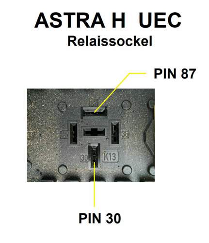

Dann kann man gleich nen Schlauch dranhängen und die Förderleistung der Benzinpumpe ermitteln.
Sollwert : min.2,5 Liter /min

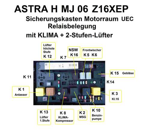

K 10 Benzinpumpenrelais rausziehen und PIN 30 mit PIN 87 brücken.
UEC Relaisübersicht
UEC Relaissockel K 10
