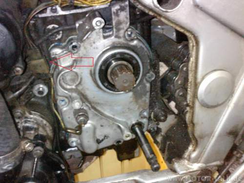

Wollte heute früh mit dem Motorrad (GPX 600 R Bj. 88) zur Arbeit fahren, allerdings kamen beim ersten Mal Anlasser drücken garkeine Lebenszeichen, danach so schnarrende Geräusche (ganz grob, so als ob man ne Spielkarte in eine Fahrradspeiche steckt, nur damit ihr ne ungefähre Vorstellung habt). Sonst nichts, außer daß der DZM hochging auf ca 2000... ansonsten tut sich nullinger was 🙁
Hab jetzt nach Feierabend mal unter die Sitzbank geschaut, da gibt es eine Junction Box (also Zündbox) ist das dasselbe wie ein Anlasser, oder sind das zwei verschiedene Dinge?
Könnt ihr, ahand der Beschreibung, Mutmaßungen abgeben, was es sein könnte, was ich tun könnte?

mooooment mall, jetzt nüscht dureinander kommen ... Der rotor blockieren und abnehmen tust du nur dann wenn du an das innenleben der LiMa kommen willst ... zum messen muss nicht mal der Motordeckel (das ding mit der Rillen dran) runter, sondern der Ritzeldeckel, also die kleine ritzel wo dein Kette drüber läuft ... so ein schwarze Deckel. Da findest du der Stecker der von der LiMa kommt, und von da kannst du messen.
Jason
Hey,
hab mal ein bild zu gepackt,da kannste den stecker sehen den jason glaube ich meint.
Fuers-forum
Genau den ... wenn du dieser Stecker auseinander ziehst, die unterste Hälfte kommt von der LiMa, und da wird gemessen.
dabei wird gemessen ob die Kuppfer Windungen in der Stator defekt sind. Defekte Windungen können für eine zu niedrigen Ladestrom verantwortlich sein.

Nach 1000en unterschiedlicher Messungen verdichtet sich der Verdacht Gleichrichter. Ich hab jetzt einen gebrauchten für wenig Geld bei der Bucht gekauft... wenns das dann doch nicht ist (was laut meiner Schrauberfreunde sehr unwahrscheinlich ist) hab ich 30€ in den Sand geschossen...

So, habe eben gemessen. Die Spannung ist konstant bei zw. 14,44 und 14,29V (circa-Werte)
na also,,, ist alles wieder gut 🙂
