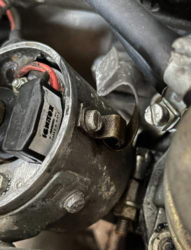

.jpg
man muß die Fehlersuche auf den die das Ignitor erweitern. unpässlich wenn heiß ?
Natürlich auch ein Ansatz… wie teste ich den?
Kam, glaube ich, heute N8 selbst auf die Idee.
Eisspray
Der Ignitor ist ja eine wahre Schönheit.
Die Pracht von Dreck, Öl, angegammelten Kabeln, jahrelanger Vernachlässigung und echter unverfälschter Patina.
Klasse Bild für die Schulungsunterlagen ! 🙂
Naja. Muss zugeben das ich die letzten Jahre eher faul war. Aber - wer macht in einem Verteiler sauber???

Trotz fast Dauerregens hab ich heute mal die Verteilerkappe abgemacht. Das Bild täuscht extrem. Die Kabel sind nicht angeranzt, da hat der Einbauer mit einer Art Dichtmasse die Kabeldurchführung abgedichtet.
