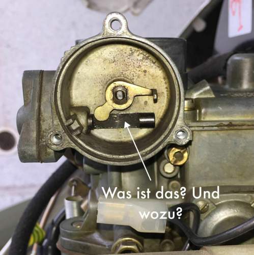

Bei der Gelegenheit: unter der Plastikeinlage, in der die eigentliche Startautomatik sitzt, sieht man einen metallenen Stift, der links in die Vergaserwand reingeht. Kann mir jemand sagen, welche Funktion er hat? Zur Orientierung meiner diffuser Erklärung füge ich ein Foto bei.
Dass ist der Stössel der Unterdruckmembrane, Der sorgt dafür, dass bei geschlossener Starterklappe beim Gasstoß die Klappe ein Stückchen auf geht.

@janpeterstahl schrieb am 26. April 2018 um 07:14:06 Uhr:
Das würde bedeuten, der dieser Stössel beweglich sein müsste. Ich bin jetzt nicht mit dem Hammer dran gegangen, aber ich hatte den Eindruck, dass er ziemlich fest saß und von Bewegung habe ich nichts gespührt.

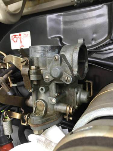

Zwei Dinge:
1) Ich habe mir diesen Stössel nochmal genauer angeschaut, d.h. daran degrückt. Er bewegt sich tatsächlich. D.h. ich kann ihn von rechts nach links drücken (siehe das Foto ein paar Posts oben) und wenn ich ihn loslasse, kehrt er zurück. Es geht nicht wie in Butter, etwas Kraft ist nötig, aber das Ding bewegt sich problemlos.
2) Ich verstehe die Funktionsweise dieses Dingens überhaupt nicht - und ich würde es sehr gerne verstehen. Dass irgendein Unterdruck, irgendeine Membrane bewegt, die wiederum via ihr Achse was anderes bewegt - ok, nachvollziehbar. Aber diese Unterdruckmembrane, die am Vergaser hinter der dreieckigen Abdeckung sitzt (Foto unten), ist doch an nichts angeschlossen. Da kommt kein Schlauch, kein Rohr dran. Wie kommt der Unterdruck an diese Membrane? Und von woher? Und vor allem - der Unterduck kann ja nur irgendwo innerhalb des Vergasers entstehen, dann aber würde die Membrane in Richtung Vergaser reingezogen. Der Stössel würde sich dann nach rechts bewegen (aus der Sicht auf die offene Fassung der Kaltstartautomatik) und damit die Starterklappe nicht öffnen, sondern wenn schon dann weiter zumachen. Zum öffnen müsste der Stössel doch nach links gehen, also von der Unterdruckmembrane gezogen werden.
Kann das jemand einfach erklären. Irgendwo mache ich sicherlich einen großen Dankfehler.
Vergaser
vorne am Vergaser ist ein kleiner Deckel, der mit drei Schrauben befestigt ist. Hinter diesem Deckel sitzt die Membrane. Diese Membrane betätigt den Stössel. Die Membrane wird über einen Unterdruckkanal im Vergaser angesteuert.
Funktion:
Wenn bei ganz geschlossener Starterklappe (kurz nach Kaltstart) Stark Gas gegeben wird, entsteht ein hoher Unterdruck im Vergaser, da ja die Starterklappe zu ist und die Luft nicht frei in den Vergaser Stöhmen kann.
In dieser Situation besteht die gefahr, dass der Vergaser viel zu viel Sprit ansaugt und sich Verschluckt.
Durch die Membrane wird jetzt Die Starterklappe über den Stössel ein Stückchen auf gezogen damit er sich nicht verschluckt, das ist alles.
Diese Membrane ist nur füre die ersten Sekunden nach dem Kaltstart. Danach braucht man sie nicht mehr, da die Starterklappe dann eh schon von alleine witer auf ist.
Der Stössel sollte vöellig freigängig sein. Man kann den Stössel nur ausbauen, wenn man das Vergaseroberteil komplett abnimmt, denn nur dann kann man den Hebel der Starterklappe in die Position bringen dass man den Stössel sammt Membrane herausziehen kann. Dann den Kanal in dem der Stössel sitzt reinigen und ggf mit 1000er Schlaufpapier putzen bis der Stössel frei läuft.
Und hoer auf mit dem Ölen! Öl hat im Vergaser nichts zu suchen, dass kann höchstens verharzen und Probleme bereiten. Das muss so alles freigängig sein. Auch deine Starterklappe. Das muss alles durch putzen und richtiges Einstellen Freigängig gemacht werden.
