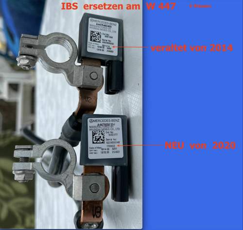

Sehr ähnlich verhält sich das Lademanagment der V-Klasse ... eine mehrfach wiederholte Benutzung der WW-Zusatzheizung hat den Starter-Akku in einen ca. < 70 %-igen Ladezustand versetzt.
Das Lademanagment gesteuert vom IBS -reguliert nun bei laufender LiMa den Ladestrom auf etwa 25 Amp. bis teilw. 30 Ampere.
Dieser hohe Ladestrom verringert sich nun vergleichsweise ca. alle 5 Km bzw. dem entspr. Zeitraum (Stau !)
kontinuirlich abfallend auf 20 ... 15 ... 10 bis zur annähernden Volladung auf 5 Amp. Ladestrom.
Nach ausreichender Fahrtstrecke > 30 Km liegt der Ladestrom bei 4 -5 Amp. und verringert sich im günstigsten Fall auf fast 2 Ampere nach frühestens 40 Km.
Wird die Fahrt jetzt beendet, so ist mit Sicherheit (nach > 1h Wartezeit) die Akku-Ruhespannung bei mind. 13,0 bis kurzzeitig 13,10 Volt meßbar.
Die Starter-Akku-Ladung ist zu vollen 100 % gegeben.
Ruhe- (Leck-)Strom muß nun zwingend zwischen 14 mA bis max. 18 mA liegen.

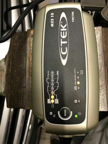

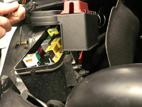

So, Glück im Unglück!
Da der Schlüssel gestern noch steckte und die Zündung gestern noch an war (bis die Batterien leer waren) ist auch die Feststellbremse nicht angezogen. Konnte die V-Klasse 5cm nach hinten drücken und so die Motorhaube öffnen.

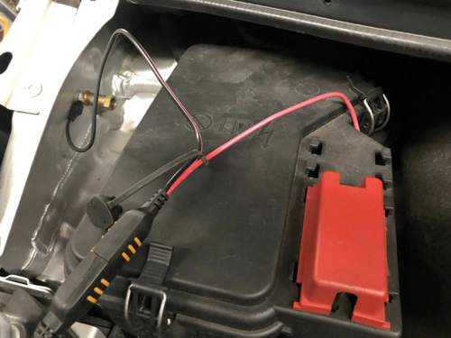

Hab jetzt den Adapter von C-Tek fest an Pluspol und Karosserie-Kontakt geschraubt und angefangen zu laden.
Batteriespannung steigt laut Multimeter langsam. Bei der ersten Messung 6,6V, nach 5-10min nun auf 8,8V gestiegen.
Die V-Klasse zeigt immer mal wieder Reaktionen. Zuerst Warnblinker, jetzt Geräusche von irgendwelchen Stellmotoren. Denke das wird normal sein!? Zündschlüssel hab ich abgezogen.
Muss ich noch was wissen, wenn ich das Ladegerät morgen früh anziehe?
Anschluss 1
Anschluss 2
Status

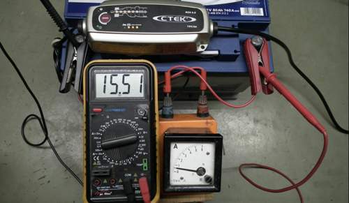

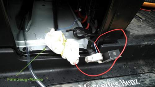

Den Starter-Akku dazu am besten ganz rausziehen und dann mittels Recond-Modus die knapp 16 Volt nur auf die freiliegenden Rundpole aufbringen. Die Plusklemme in einen Lappen einwickeln.
Damit ist sichergestellt, daß die Fahrzeug-Elektronik (> 1 000 € ) keinen Schaden erleidet.
Der tiefentladene VRLA-AGM hat es doch sowieso hinter sich, der wird nur etwas bruzeln beim Recond
Rettungsversuch.

Aktueller IBS für W447
Zur Sicherheit: Damit ist die Batterie unter dem Beifahrersitz gemeint!?

Jetzt bin ich iriitiert... laut CETEK sollte man Recond nicht anwenden....
hier der original Text für das CETEK 5
2. Was passiert im Recond-Mode?
Es handelt sich um eine Instandsetzungsfunktion für tief entladene Batterien. Dazu gehören folgende Batterie-Arten: EFB, Nass, Ca/Ca. Hier wird die Batterieflüssigkeit sozusagen „durchgeschüttelt“. Man kann sich das wie eine Salatsoße vorstellen, die lange gestanden hat und dann nicht mehr appetitlich aussieht. Durch Umrühren bzw. Schütteln wird sie wieder ansehnlich. Bei einer Batterie werden so die Sulfate von den Platten gelöst.
Wichtig zu wissen:
- Folgende Batterien-Typen sind vom Recond-Mode ausgeschlossen: Gel, Lithium, AGM
- Leere Batterien können mit dem Recond-Mode nicht wieder zum Leben erweckt werden
- Für den Recond-Mode ist eine Restspannung von 2 V nötig
Da die 5,5 Jahre alte orig. VRLA-AGM sowieso nur noch als "Pfandflasche" für 7 € dient, kann man die Reanimierung mit den 15,8 Volt einfach probieren.

Ich hab jetzt heute das Ladegerät dran gelassen als ich zur Arbeit bin.
Als ich wieder heim kam zeigte das CTEK bereits eine grüne LES (vorletzte).
Startvorgang hat sofort geklappt. Hoffentlich ist das von Dauer. Bin erstmal froh, dass er erstmal wieder startet.

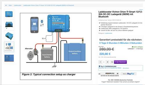

Hallo an Alle, und speziell an @pahul,
beim Lesen bekomm ich jetzt Angst meinen Victron-Orion-Ladebooster falsch anzuschließen… Muss ich auch damit hinter dem Sensor anschließen oder kann ich direkt an den -Pol (und +Pol)?
Oder ist das Schnuppe, da der Booster ja nicht die Starterbatterie lädt…?
Grüße!
Mit deinem mittl. Anschluß gehst du auf Minus (GND) direkt auf Karosserie-Masse.
Den linken Pluspol kannst du dagegen direkt auf die Plusklemme vom Starterakku (M6-Gewinde) mittels 6er Kabelschuh mit aufklemmen.
Sollte in deiner Anlage auf dem Pluspol vom Starterakku noch ein Shunt verbaut sein, gehst du hinter dem Shunt ( nicht direkt ) auf den Pluspol.
Damit ist sichergestellt, das die zus. Anzeige (vom Shunt) auch weiter die Messwerte anzeigen kann.
Auf der Minusklemme vom Starter-Akku beläßt du alles im Orig.-Zustand
Den IBS ... alles so lassen wie original gekauft.
Den Abgang rechts vom Lade-Booster verbindest du mit deinem Versorger-Akku. (Trenn-Relais wird überflüssig, aber den orig. Shunt beläßt du im Stromkreis um die Anzeige-Geräte weiter zu verwenden.)

Hallo @pahul
Vielen, vielen Dank für deine Supererläuterung! Das hilft mir sehr.
Jetzt hätt ich noch zwei kleine Nachfragen zur Sicherheit, wenn ich dich nochmal bemühen darf…
Mit Starterbatterie meinst du die große (bei mir 92 Ah) und nicht die Zusatzbatterie - ja?
Wie sollte ich den Pluspol vor der Starterbatterie absichern?
Das Orion bringt 18A und würde mit 10mm2 Ölflexleitung angeschlossen. Kabellänge ca. 2m. Die Verbindung zur Versorgerbatterie soll mit Anderson-Steckern trennbar ausgeführt werden.
Beste Grüße!
Baue das vorhandene Trennrelais an der Aufbaubatterie raus und verwende dessen Verkabelung. Du kannst hiervon auch das D+ für den Orion nutzen, sofern du die intelligente Schaltung nicht verwenden willst.
Was ich mich noch frage, ist, ob man beim Orion nun auch dafür sorgen kann, dass bei externer Ladung des Starterakkus auch die Aufbaubatterie geladen werden kann. Bzw. ob es Parameter bei der intelligenten Generatorerkennung des Orion gibt, die quasi die Aufbaubatterie parallel schaltet, wenn man an der Starterbatterie ein Ladegerät anklemmt. DAS wär mal ein schöner Vorteil, dann müsste ich im Campingeinsatz nicht immer das Ladegerät wechseln.
