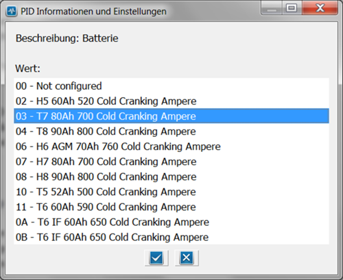

So, nun habe ich auch eine neue Batterie eingebaut, der Reset hat auch einwandfrei funktioniert.
Erstmal habe ich mich beim Ausbau gewundert, dass da nur eine 71AH-Batterie drin war. Dann wollte ich noch wissen, was denn in der Autokonfiguration steht. Mit Forscan kann man das auslesen und auch ändern. Bei mir waren 80AH eingestellt. Leider kann ich die 85AH, die meine neut Batterie nun hat, nicht einstellen, nur 80 oder 90. Im Bild seht ihr die Auswahlmöglichkeiten.
So bleibe ich erstmal bei 80. Den Batteriesensor könnte man auch deaktivieren, dann wird wie früher eben immer geladen.
Batterieauswahl-forscan
