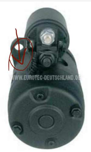

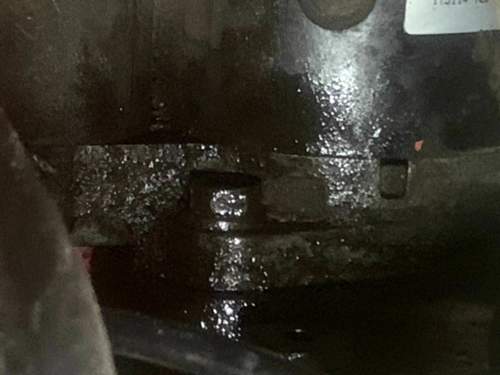

Ich habe folgendes Problem! Ich möchte ein defektes Starter ausbauen bei einem Stapler. Ist ja egal... Die Schrauben sind jedoch wirklich sehr sehr fest und möchten nicht raus. Nur das Problem, das ich mit einer Nuss nicht hinkomme, und mit einem Schlüssel auf die Gehäuse stosse. Wenn ich nicht ganz drauf tue, könnte ich die Schraube rund plötzlich machen...
Wie sollte man da vorgehen um nicht zu beschäftigen? Mit was für Werkzeug? (Bitte ohne Aufwärmen, da es ein Benzinstapler ist...) Soll ich den neuen mit Imbusschrauben einbauen? (Sind zwei Schrauben)

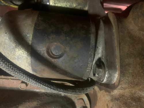

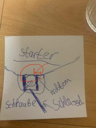

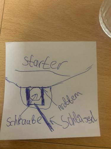

Danke schon viel mal für die Tipps! Ihr habt mich falsch verstanden! Platz hat es genug drin, ich komme mit allem sehr gut dazu. Das Problem ist, dass ich nur , wie an eine Seite der Schraube nicht hinkomme, da diese zu nahe am Startergehäuse ist. Hier noch mal ein Bild...
Wenn du genug Platz hast nimm einen Maulschlüssel oder schleif eine Nuss an, das sie vorne schmaler wird.
Ja, aber schau mal im Bild... ich stosse an die Gehäuse mit ihm dran...

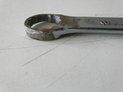

Hast du es schon versucht? Dann schieb das Maul nur halb drauf so das der Schlüssel die Schraube noch packt.
Ja, so mache ich die Schraube gerade rund... schon probiert...🙁 Kanten fast kaputt gemacht...
