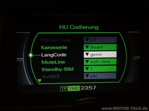

Ich habe gerade probiert bei MuteLine auf Soft oder Soft+line umzustellen.
Übernehmen lässt es sich aber es ist kein unterschied wenn man telefoniert und wieder auflegt, musik ist sofort wieder ganz laut auch wenn ich selbst auf Mute drück.
MfG
Hast Du's auch gespeichert und ein MMI-Reset (Affengriff) gemacht?
Original geschrieben von derSentinel
Warst du vorher im ersten Menü wo man bei Mute einen haken machen muss...das als erstes dannübernehmen bzw reset und dann erst mute auf sift+line
du weisst wo ich meine???
Nein, kann mir im Moment nicht denken wo das sein soll. Hätt eh ein bisschen gesucht. Sag mir den zugangsweg bitte.
MfG
Hermann

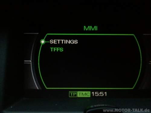

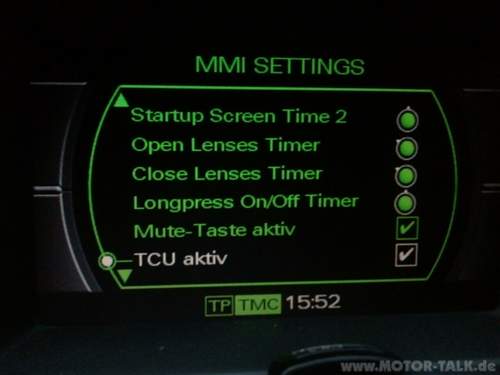

Wenn du das Hidden anstellst....gleich oben die erste option anklicken...geht ein untermenü auf...wenn du da etwas runter scollst sollte da "mute" stehen ujd dort ein haken drinn sein....alles was dort "angehakt" ist erscheint auch in der hu codierung....zb
Extra wieder draussen gewesen....schau bilder in der rheienfolge klicken....
Dafür darfst du mal "Danke" klicken :)
2011-12-26-15-50-33
2011-12-26-15-50-45
2011-12-26-15-51-11
Themenstarteram 26. Dezember 2011 um 15:29
@ Sentinel,

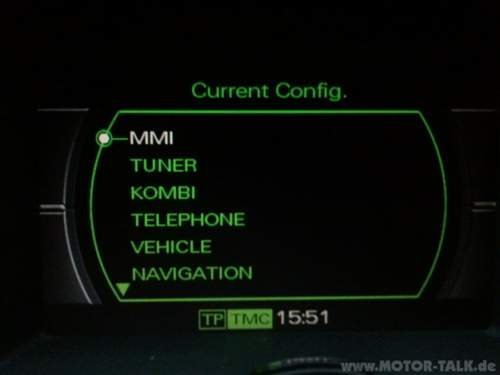

du wirst es nicht glauben ;) aber auch ich war grade draussen und habe dir fotos gemacht von jeder seite im MMI.
Muss ich TCU aktivieren oder wie?
Auf dem letzten Bild wollte ich noch kurz wissen ob du oder jemand anderes hierzu was weiß?
MfG
Hermann
Was TCU ist weiß ich nicht, war bei mir aktiv.
Zum letzten Bild weiß ich auch nichts.
Bei mir war mal elektrische sitze aktiv...im Fehlerspeicher stand immer fehker elktr Sitze.... Habe garkeine verbaut. Also immer vorsichtig was angehakt wird....manches geht ohne hardreset nicht wieder zurück zu stellen....Haken ausm Hidden raus und fehler war weg.
