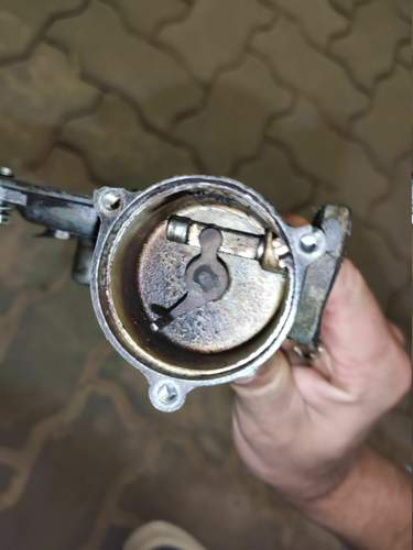

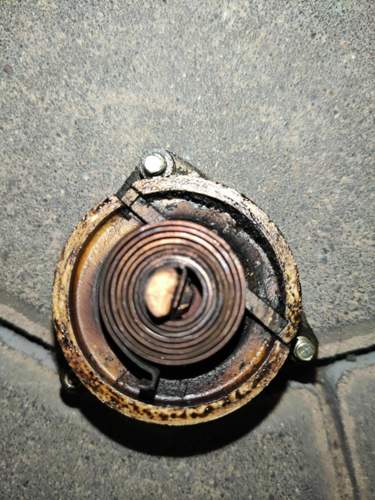

Ich habe jetzt den Luftfilter abgenommen und das Heizelement ausgebaut. Es macht den Anschein als ob die Starterklappe selbst irgendwo festhängen würde.
Hat diese einen Punkt den sie nicht überschreiten darf? Auf der Seite der feder wäre nämlich wie es aussieht noch Spiel um die Klappe weiter zu schließen. Dreck o.ä konnte ich nicht sehen. Genauso wenig wie eine offensichtliche Klemmstelle.
Die Funktion dieses kleinen "Balkens" in der Abdeckung der Feder ist mir aber nicht klar.

Ich würde es etwas reinigen. Bei mir klemmte die Luftklappe auch manchmal. Ich habe in der Nähe der Mutter an der Achse etwas Ballistol drauf gemacht. Vorher gereinigt, weil es etwas Dreck da war. Jetzt läuft es besser.
Ich verstehe nicht warum es bei Dir unter der Dose in diem Plastikeinsatz so viel Dreck da ist. Voher kommt das?
Die Funktions des Balken ist mir auch nicht klar. Vielleicht "Abstandshalter"?

Also wenn du mich fragst würde ich sagen sowohl der Vergaser als auch alle Teile des Startautomatik sehen schon etwas dreckig aus...
Mach die auf jeden Fall mal ordentlich sauber!
Zu deinem zweiten Punkt:
Wenn du jetzt die Drosselklappe bis an den Anschlag durchdrückst und dann mit der zweiten Hand die Starterklappe bewegst, bleibt sie dann auch „hängen“?
Soweit ich weiß müsste sie sich nämlich voll öffnen und schließen lassen ohne jeglichen Widerstand.

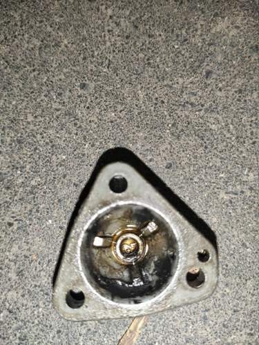

Der viele Siff dort ist etwas komisch in meinen Augen.
Ist die Pull-Down-Membran noch in Ordnung?
Ich meine hinter dem Pull-Down-Deckel hätte ich schon mal schwarzen Schmier gesehen, wenn hier die Membran gerissen wäre, könnte dieser Dreck ja weiter in die Startautomatik gelangen.

Ist die Pull-Down-Membran nicht auf gut deutsch die Beschleunigerpumpe?

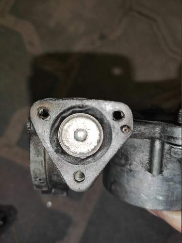

Die Pulldown Membran liegt unter dem dreieckigen Deckel neben der Startautomatik im Vergaser Oberteil das man auf Bild 3 sieht. Sie soll das öffnen Starterklappe unterstützen. Die Beschleunigungspumpe sitzt im Vergaser Unterteil und hat mit der Startautomatik nichts zu tun. Damit wird beim Öffnen der Drosselklappe Kraftstoff eingespritzt um den wegfallenden Unterdruck auszugleichen.
Wenn die Beschleunigungspumpe nicht mehr arbeitet geht der Motor beim schnellen Gasgeben einfach aus.

Kleines Update: ich habe jetzt das Oberteil vom Vergaser Mal abgebaut und die Starterklappe ausgebaut. Ohne die Klappe hing der Mechanismus nicht mehr fest. Ich habe die Klappe dann wieder eingebaut und versucht diese möglichst zentriert festzuschreiben. Und siehe da: nichts hängt mehr. Die pull down membran sieht trotzdem sehr schmutzig aus. Sie scheint aber zu funktionieren, da beim Gasgeben mit geschlossener Starterklappe genau diese ein Stück aufgeht.
