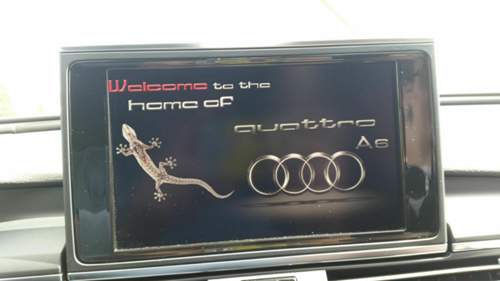

Hat jemand schon mal das MMI Start-Up Bild oder das Bild auf der "Car" Menü Seite geändert oder aus dem MMI runtergeladen und es in zB Photoshop geändert? Ich würde das gerne hinkriegen und nächste Woche mit einem Script im Hidden Menü laden.
Habe einen A6 Avant 2.8 FSi (12/2011) und möchte zB Panodach und die 18 Zoll Felgen im Bild anpassen / zeichnen. Wenn ich schon mal das Standard im MMI gespeicherte Bild hätte, würde das einiges einfacher machen.
So, nach dem Startbildschirm musste jetzt das Auto im Car-Menü her halten, hab es durch ein schwarzes mit lasierten Rückleuchten ersetzt :P
Im nächsten Schritt wird noch der Innenraum angepasst und die Draufsicht vom PDC :D
Habe euch mal ein Script mit Anleitung in Anhang gepackt, mit dem ihr sowohl den Startbildschirm als auch die Bilder und Symbole im Car-Menü ändern könnt.

Script ist auch aus dem Netz ;) War nur nicht sicher, ob ich die Seite hier verlinken darf

Habe btw gerade den Startbildschirm geändert :D

google script startbildschirm audi
Ich hab's von hier. Datei und Anleitung passen:
http://www.digital-eliteboard.com/...gener-startbildschirm-script.html

schau dir nur die genaue Bit Größe der Bilder an; du solltest die größen genau einhalten
Ja mach ich, hole mir immer das Original, öffne dies und behalte die Einstellungen bei, die das Original hatte, ändere dann das Bild und speichere es dann wieder ab, mit denselben Einstellungen die auch das Original hat.
