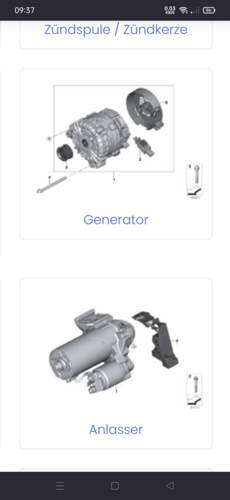

Hat der MH überhaupt noch den normalen 12V-Anlasser? Ich dachte, dass er immer über den Riemenanlasser (oder wie der heißt) des MH-Systems startet.
Riemenstartgenerator (RSG). Gute Frage, ich kann's dir nicht beantworten, ob ich einen normalen Anlasser zusätzlich habe???
Klar hat er den normalen Anlasser. Immer wenns etwas ruppiger zur Sache geht, wird über 12V gestartet. Der 48V Akku ist immer nur ein kleiner Puffer, kann vollständig entleert werden. 0,5kWh in der Größenordnung.

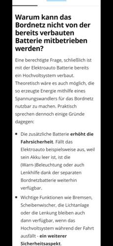

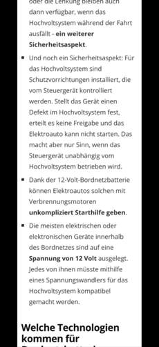

Ich denke der wesentlichste Punkt ist eine einheitliche Plattform G20. Ein Teil der Fahrzeugmodelle ist noch immer nicht mit MH ergänzt. Alle Bordelektrik geht mit 12V. Das 48V System ist nur hinzugekommen und dessen einzige Aufgabe ist die Rekuperation und Wiederverwertung der gepufferten Energie.
Man müsste den MH-Akku viel größer machen, auf dessen vollständige Entleerung auch verzichten, um genug Reserve für Standzeiten und Kaltstarts zu haben, wenn man das 12V System ersetzen will.
Man kann den 48V Akku schließlich nicht von extern laden.

Da wette ich dagegen, der 12V Starter wird auf kurz oder lang entfallen, eine größere 48V Batterie braucht man da nicht, die hat noch genug Reserven für den Start.
Jeder Kaltstart wird über den Anlasser ausgeführt, erst mit betriebswarmem Motor (70 Grad Öl) darf der Riemenstartergenerator im Fahrbetrieb übernehmen.
