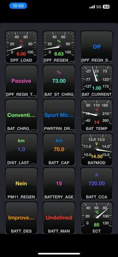

Ich war gestern mit meinem FFH direkt am Auto und wir haben über Forscan folgende Einstellungen vorgefunden.
Batterie war nur eine 500 AH hinterlegt obwohl eine 700 AH eingebaut ist.
Batteriemanagment, Ladung war eingestellt auf 80%
Haben dann die richtige Batterie eingestellt und die Ladung auf 95%..
Also ich überlege was das für ein Blödsinn ist wenn standardmäßig eine 500AH Batterie nur zu 80% geladen werden soll und dann eine 700AH drin ist. Die ist ja dann gerade mal nur halb so voll wie sie sollte.
Da müsste Ford doch auch von alleine drauf kommen oder nicht?????
@Kugelbake1 Das ist nichts Neues das Ford ab Werk die Falsche Batterie eingestellt hat und 80% Zielladewert sind Original bei jedem. Ich empfehle dir die Forscan Version 2.3.49 zu installieren und bei 70AH dort Typ 35 auszuwählen und bei 60Ah dort Typ 34 auszuwählen bei Battery Factory & Normal. Mit 90% Zielladewert funktioniert dies am besten, 95% oder 85% können wieder Probleme zubereiten und auf die Batterie Anzeige in Forscan darfst du dich nicht verlassen denn diese wird nicht Korrekt angezeigt. Ansonsten kann man unter Technology Type auswählen ob „Flooded“ oder „AGM“ dies ist auch Wichtig zu beachten. 🙂

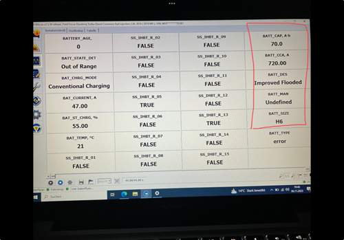

Habt Ihr im BdyCM Modul nachgesehen? Da stehen bei Forscan die Batterietypen aber mit falschen Angaben.
Lies immer unter den Livewerten aus, was der Focus da bei
BATT_CAP
BATT_CCA
BATT_DES
BATT_SIZE un vielleicht noch BATTERY_AGE drinstehen hat.
Für die Ladekontrolle hinterher sind diese Werte noch interessant:
BAT_CURRENT
BAT_ST_CHRG
BAT_CHRG_MODE
Meine Empfehlung bei der 70AH Batterie ist Typ 35 Ladung 90% (zum Einstellen der Type bei Factory und Normal FORscan 2.3.49 verwenden, dann für die Livewerte wieder auf neueste drüberbügeln), dann dürften die Livewerte aussehen, wie im Anhang.
FORSCASN für Windows
FORscan für IOS
