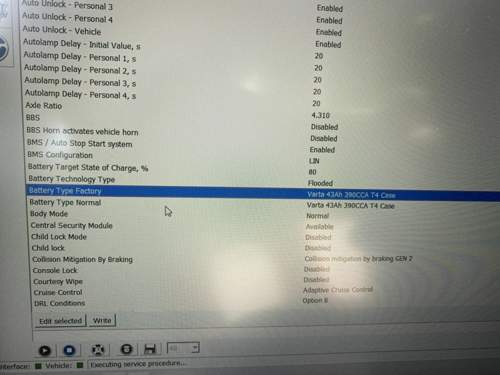

Update 03- 22! Bei mir war in der Konfiguration Forescan ( Batterietyp )eine 44Ah Batterie, eingebaut ist eine 60Ah Batterie. Das habe ich angepasst (Type Normal) und den Ladewert auf 95% gestellt. Seit dem keine Probleme mehr!
Dazu kurz, seit dem der Benzinpreis noch mehr durch die Decke schoss, stand der Focus ca. 2 Wochen in der Garage. Start Stopp ging natürlich erst mal nicht. Nach ca. 2x 40min Auttobahnfahrt ging es dann wieder. Nächstes Update dann 04-22.

Moin,
ich habe es nun mehrmals gelesen, dass die Größe der Batterie im System hinterlegt ist... Hast Du ggf. ein Screenshot davon genommen?
Soeben bei mir auch geschaut… so ist das Ergebnis

Ich verstehe das nicht. Wie kann so etwas von Ford falsch hinterlegt werden?! Kann es nicht sein, dass die Batterieinfo, die auch vom BMS tatsächlich genutzt wird, an einer anderen Stelle im System hinterlegt ist, auf die Forscan keinen Zugriff hat?
@FC_1985 schrieb am 21. März 2022 um 12:49:39 Uhr:
Ganz ehrlich, mich würde es nicht so wirklich überraschen wenn es falsch eingetragen wurde.
Dann muss man noch in Erfahrung bringen, ob es eine bestimmte Baureihe oder BCM Version betrifft.
Ich habe das jetzt mehrfach schon gelesen mittlerweile. Und da es ja soo enorm wichtig ist, dass man bspw. bei einem Batterietausch unbedingt exakt die gleiche Kapazität, Technologie etc. verwendet, ja nicht etwas verstellt, weil ist ja alles programmiert, aufeinander perfekt abgestimmt und optimiert und bla bla bla und am Ende kommt raus, dass Ford selber massenweise falsche Batteriekapazitäten hinterlegt, was womöglich die Ursache des unlösbaren S/S bzw. Batterieproblems ist?? Auch wenn ich Ford mittlerweile für extrem inkompetent (zumindest bei diesem Thema) halte, soo schlimm kann es doch nicht mehr sein, oder?
Ob der Wert den forscan da ausgibt wirklich relevant ist weiß ich nicht. Bei mir war aber auch eine falsche Batterie hinterlegt.
Kann gut sein, das die Batterieangabe egal ist. Schließlich nimmt sich ein Bleiakku sowiso das an Strom was er bekommt wenn er fast "leer" ist, und sehr wenig, wenn er fast voll ist... solange das die Ladeelektronik zulässt. Vielleicht reicht auch die Änderung der prozentualen Zielladung ...Großes Fragezeichen???
