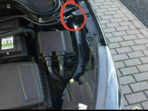

Wollte gerade das Massekabel von der Karosserie lösen und hatte beim Lösen der Schraube mehrere Male Funkensprünge bis ich es vor Angst aufgegeben habe. Was mache ich falsch? Muss man vorher was anderes machen?
Die Funkenbildung ist normal. Deine Frage zeigt, dass du nicht weißt was du da machst.
Warum löst du diese Schraube??
Auto abschließen und mindestens 5 Minuten warten, dann fließt da kaum noch Strom.
Alternative: für die Zeit der Arbeiten eine zweite Masseleitung vom Batteriepol zu einer anderen Stelle an der Karosserie legen.
Oder einfach die Masseleitung an der Batterie so lange abklemmen. Dann kann gar nichts mehr passieren. Hinterher muss man nur eine Runde fahren damit die Fehlermeldungen wieder verschwinden.

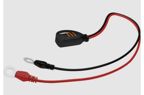

Ich wollte die Schraube lösen und darunter die Ringöse vom Ctek ladekabel legen, damit ich das Ladegerät künftig einfacher anschließen kann (also ohne Klemmen zu benutzen).
Kann man das Massekabel nicht ohne Weiteres von der Karosserie trennen?

Warum nicht direkt an die Batterie?
Ich habe zwar ein anderes Ladegerät, aber wenn ich damit vor das BMS gehe kommt in diesem irgendwann eine Fehlermeldung.
Ich lade meine Batterien schon immer direkt an den Polen.
Und nach dem Laden funktioniert auch immer direkt S/S.
