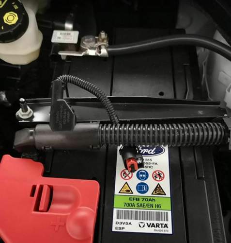

Hier ist der Stecker.
Lg.
OK jetzt habe ich grad auch mal für 10 Sekunden den Stecker gezogen und wieder angesteckt. Losgefahren bei 1 Grad und nach 500 Metern funktionierte start stopp. Was genau verursacht der reset? Dass der bms die batterie ladung neu lernen muss? Also sobald er die wieder erkannt hat, geht start stopp wieder nicht?

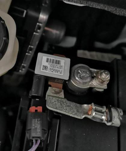

Dank den wertvollen Tipps hier, habe ich gestern nun auch den Versuch gestartet. BMS Stecker abgezogen und gut "verstaut", siehe Foto 2.
Zustand DAVOR:
Seit Monaten kein S/S
Seit Wochen kein Keyless Beifahrerseite, an einem Tag nicht mal auf Fahrerseite.
Micky Mouse Töne beim Einparken.
Teilweise Ausfall Freisprechen, also Gesprächspartner auch nur aus Micky Mouse Systemlautsprecher.
Fahrprofil. ca. 1800 km / Monat gemischte Strecken.
Gestern mit abgezogenem Stecker 25 km zum Kunden, dann beim Kunden Stecker wieder dran.
Alles ging wieder, außer Start/Stop, aber das ist mir egal. Start/Stop hat für mich sowieso eher einen Placebo-Effekt. Bringt kaum was, aber belastet Anlasser und Motor.
Wenn alles weiterhin funktioniert, außer S/S, bin ich zufrieden, ansonsten ziehe ich den Stecker DAUERHAFT ab.
Hier nochmal meine Frage dazu, die mir hoffentlich jemand VERBINDLICH beantworten kann:
Kann die Batterie Schaden nehmen, oder gar abfackeln, ohne den Stecker?
Was mich übrigens sehr wundert ist, dass ohne den Stecker keinerlei Fehlermeldungen kommen. "BMS außer Funktion" o.ä.

Es wird ein DTC (Fehlercode) abgelegt. Dieser wird aber nicht in Kombiinstrument angezeigt.

Auch wenn man es nur 10 sek abzieht und dann wieder dran?
Und man ja den Minus Pol kurz abmachen um Fehler zu löschen?!?
Die ganze Situation haben wir im mk3 Thema auch mit dem Stecker ziehen gelöst.
https://www.motor-talk.de/.../batterie-nachladen-t4726983.html?...
Der Fehlercode bleibt auch beim Abklemmen der Batterie bestehen.
Beim Stecker ziehen hat es 2 wesentliche Vorteile.
Die Batterie wird bis zu 100 % geladen. Die sog. 80 % werden dann mehr nicht eingehalten.
Die Ampere Zahl beim laden verringert sich und bleibt immer gleich.
(Ich meine mal mit Forscan ca. 5 Ampere gesehen zu haben. Da bin ich mir aber nicht sicher)
Egal ob es warm, kalt -lange Fahrten oder kurze Fahrten sind.
Entgegen einigen Aussagen funktioniert auch die Frontscheibenheizung beim gezogenen Stecker.
Ein überladen dürfte nicht möglich sein, da in älteren Autos z.B. Fiesta 2013 auch kein BMS dran steckt. Meine Freundin hat ihre Batterie seit 8 Jahren. Aber auch kein S/S.
