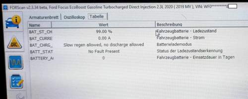

Auto Montag abend beim Händler abgestellt und heute abend wieder abgeholt und längeres Gespräch mit dem Werkstattleiter gehabt.
Hab weder eine neue Batterie, noch einen neuen Batteriesensor oder sonst noch was bekommen.
Einzig die Batterie wurde getestet und für gut befunden - alle Systeme arbeiten einwandfrei.
Ein Update des BMS hat der ST allerdings bekommen und das BMS wurde resetet.
Mit den ermittelten Batteriedaten würde Ford einen Batterietausch nicht freigeben.
Daß die Batteriespannung beim Zündung einschalten bei nur 11,8V liegt, wurde sinngemäß damit erklärt, daß die Systeme hochfahren und Strom ziehen. Auch daß nach dem Motor ausschalten die Spannung sehr schnell auf 12V oder niedriger absinkt, wurde mit den noch laufenden Systemen erklärt.
Der Werkstattleiter gab aber selbst zu, daß eine Batterie mit nur 12V Spannung zu 80-90% entladen ist!
Bei einer vollen Batterie dürfte die Spannung auch unter Belastung niemals so stark einbrechen (mein Fazit).
Meine Frage, warum der SOC oft so niedrig liegt, wurde leider auch nicht zu meiner Zufriedenheit dargelegt.
Beim heimfahren Ladezustand bei 99-100% - S&S bei 5°C trotz abschalten von Sitzheizung und Klima erst nach ca 20km verfügbar.
Dafür hat jetzt der Lademodus, der sonst immer auf "converntionell charging" (in Forscan) gestanden ist, auf einen neuen Modus gesprungen - siehe angefügtes Bild.
Die Batterie läuft auf Erhaltungsladung mit irgendwas um 13,5V (hatte ich nur einmal vor ungefähr 2 Monaten).
to be coninued
