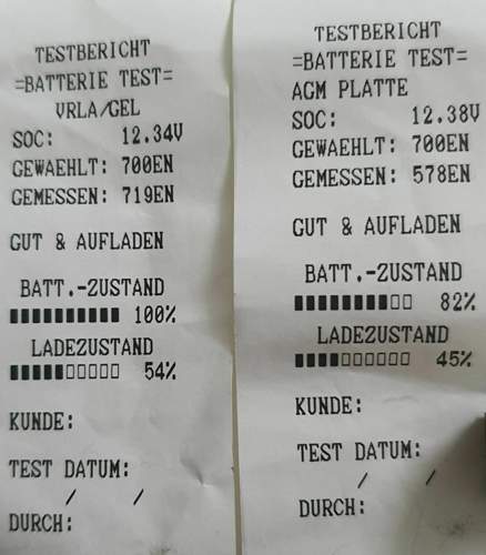

Nach der ernüchternden Erfahrung gestern bei pitstop war ich heute bei atu, um die Batterie testen zu lassen. Als der Mechaniker den Test mit der Einstellung AGM-Platte beginnen wollte, habe ich ihn darauf hingewiesen, dass es sich hier um eine EFB-Batterie handelt. Er meinte, bei SS-Autos würde man immer diese Einstellung verwenden. Zudem sind wir auch andere Batterietypen durchgegangen und natürlich kein EFB gefunden :-( Angeboten wurde sonst nur sowas wie Säurebatterie(?), Gelbatterie u.ä.. Da er nett war, haben wir dann zwei Tests gemacht. In beiden Tests wurde die "Batteriegesundheit" als gut, der Ladezustand als niedrig ausgewiesen.
Ehrlich gesagt, vertraue ich den Ergebnissen immer noch nicht ganz. ABer denke mittlerweile, dass es entweder einen geheimen Stromfresser im Auto gibt oder dass die Batterie dermaßen kaputt ist, dass sie sich binnen kürzester Zeit entlädt...

@FC_1985 schrieb am 7. Oktober 2020 um 11:40:54 Uhr:
habe mir jetzt einfach mal direkt die Anleitung von Varta durchgelesen (https://...orld.varta-automotive.com/.../autobatterie-testen-anleitung)
"Den Batterieprüfer auf den richtigen Batterietyp einstellen: Starterbatterie, Gelbatterie, EFB- oder AGM-Batterie."
Ich glaube die machen auch was falsch.
Kannst du nicht mal deine Batterie bei einen Ford Händler testen lassen? Die sollten doch zumindest in der Lage sein, EFB Batterien zu testen.
Klar, aber der Grund meines Vorgehens war ja die abweisende Politik von Ford. Habe das Thema so oft schon angesprochen. Für sie ist das Auto in perfektem Zustand, sprich die Batterie ist in Ordnung und ich müsse einfach(!) mehr fahren, damit sie aufgeladen wird und SS funktioniert. Nachdem die Batterie letzte Woche von ihnen aufgeladen wurde und SS am nächsten Tag wieder nicht ging, hatte ich mich entschlossen, mir eine dritte Meinung einzuholen. Daher die anderen Werkstätte aufgesucht...
