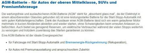

Auf der Webseite von Varta steht was von irreführenden Tests und dass man bei unseren Batterien auch Restkapazität und Ladungsaufnahme noch berücksichtigen müsste. https://...orld.varta-automotive.com/.../

Also auf der Seite von Varta steht, dass AGM für SS mit Rekuperation und bei Premiumfahrzeugen zählt. M.W. fällt der FOcus bei beiden raus:-) Wahrscheinlich spricht dennoch nichts dagegen, eine einzubauen. Du hast es ja noch gut, mit Deinen 14 Tagen. Bei mir ging am nächsten Tag schon SS nicht mehr. Ein Freund fährt einen S-Max seit drei Jahren und hat gesagt, dass er noch nie Probleme mit SS hatte. Fährt im Jahr ca. 13tkm (ich 8tkm). Ich verstehe das alles nicht. Und das regt mich mittlerweile mehr auf als das Problem.

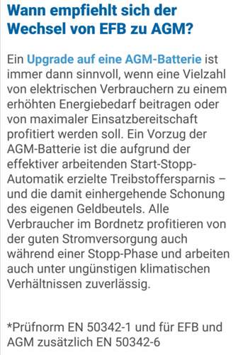

Nochmal zurück zur Batterie hat jemand so einen Wechsel schonmal vollzogen EFB zu AGM eventuell auch mehr AH? Ist das so einfach möglich? Hab mir bei varta mal eine Beschreibung zu beiden Typen durch gelesen klingt eigentlich vielversprechend die zu wechseln.
