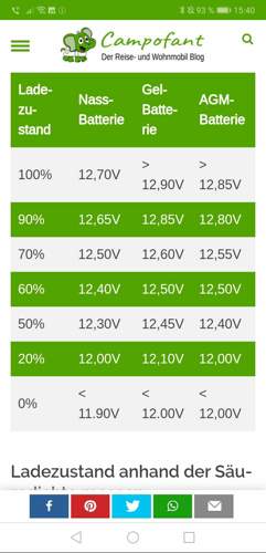

Wieviel Volt hat deine Batterie?
Ich meine in jeden Focus ist eine 70ah drin?
Nein wieviel Volt aktuell. Der Ladezustand
Lade

@frontzwerg schrieb am 8. Juni 2020 um 19:04:26 Uhr:
@ChrisSG25 schrieb am 8. Juni 2020 um 19:00:45 Uhr:
Gucke ich morgen nach...
