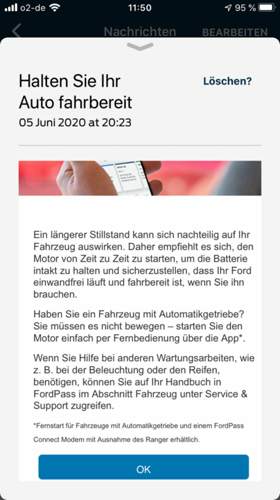

Im Anhang mal wieder eine neue Meldung der App -:)
Meldung
Fernfunktion über die App, oder auch Fernfunktion wie Auf/Zu über Keyless mit Schlüssel in der Tasche?
Weil wenn "nur" über die App, wär's mir persönlich Wumpe.
Das ist für mich echt BlingBling, genau wie Golf 8 per Smartphone am Türgriff öffnen. Da kann ich's auch wie beim Focus machen: Schlüssel in der Tasche und Hand am Griff.
Am Fahrzeug sollte es natürlich schon funktionieren.

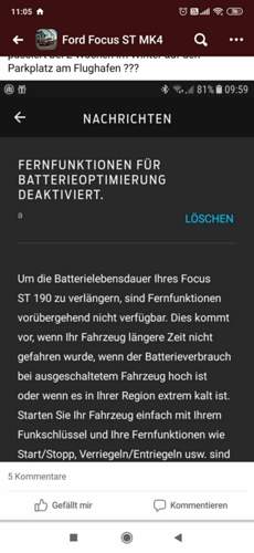

Das habe ich von Ford Pass bekommen!
Was soll man davon halten,das kann doch nicht wahr sein! Den Motor zwischendurch laufen lassen um die Batterie intakt zu halten???
Hatte auch diese Meldung bekommen. Sogar auf Facebook Ford Österreich. Aber auf Facebook wurde dieser Post wieder von Ford gelöscht nach einigen Stunden. Sehr komisch
