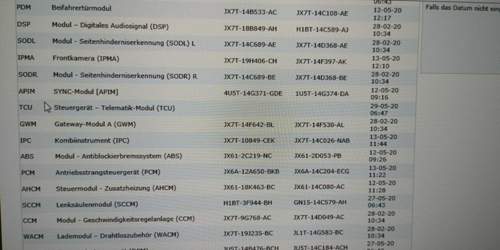

Hast du denn auch die Version: LB5T-14G139-SG
Das scheint ja eine gänzlich andere zu sein als die meisten anderen hier!?
Und lt. Teilenummer auch ne ganz andere TCU!
Keine Ahnung wo seh ich das?

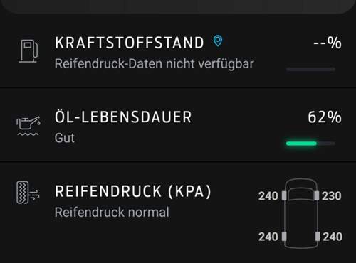

@hk30 schrieb am 4. Juni 2020 um 21:47:40 Uhr:
Gerade kam ein Update der Ford App Pro.
Ich lach mich wech...
Kraftstofftank -> Reifendruck

Exakt so sieht es bei mir nach dem Update eben auch aus. Bei Kraftstoffstand steht:
"-- % Reifenduck-Daten nicht verfügbar.
ABER: Ich würde fast drauf wetten, dass nach dem Update das Fahrzeug erst ein paar km bewegt werden muss und die Werte kommen wieder korrekt.

@subwoof0r Das kann man nur in ETIS sehen.... ich hab mich da einfach als „Freie Werkstatt“ angemeldet und konnte dann alles sehen...

Is das normal das bei der TCU nix steht?
Img-20200605
Kann einer eventuell bei mir ziemlich zeitnah gucken wie mein aktueller Software stand ist ?
Der Wagen steht noch in der Werkstatt warte jedoch nur auf den Rückruf
Laut Aussage des Händlers wurde das bms zurückgesetzt und geuodatet und zusätzlich noch die Batterie geladen
Was daran jetzt stimmt werde ich sehen mich würde jedoch i terrassierende was wirklich gemacht wurde und ob ich jetzt die aktuelle Software drauf habe womit einige hier das Problem gelößt haben
@subwoof0r schrieb am 5. Juni 2020 um 08:13:08 Uhr:
Ich würde sagen nein! Da bist du aber auch nicht der einzige mit dem Problem!
