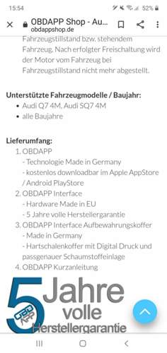

Habe das über OBD gemacht von Stemei. Keine Probleme, alles gut. Sollte bei deinen auch funktionieren...Q7'6/19

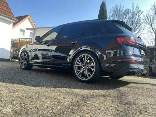

So, wie es ausschaut, ist die Klima ins BCM gewandert, also war eine Start/Stop beim SQ7 mit nur 269 km auf dem Tacho, nicht umsetzbar :-)
19405fd4-86c1-4ddf-87d4-5a3ea56440f3
Also: Für uns Normalsterbliche nicht umsetzbar.

Dann mach doch eine Anfrage bei OBD App.....Stemei.....schriftlich...dann hast du 100% Gewissheit.....alles auf deren Internetpräsenz....
Aber sollte gehen bei deinen!!!!
https://obdappshop.de/.../...-4M-Start-Stop-Automatik-ausschalten.html

Nein ist bis 6/19 VFL....
Laut Stemei geht es aber per App
Ohje....bei Stemei wird auch nirgens ausgeschlossen, dass Modelljahr 2020 MQB von der StartStop Deaktivierung ausgenommen werden sollte, weil nicht mehr möglich.
Ich sehe schon die Anwaltsschreiben vor mir....bitte vorher aus Jux schriftlich absichern....
