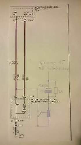

Ich habe das Problem bei meinem Fahrzeug folgendermaßen gelöst. Ich habe ein Relais in Reihe mit einem Kondensator geschaltet, wodurch ein Wischimpuls erzeugt wird. Der Relaiskontakt macht also bei jedem Zündungsanschalten genau das was man manuell macht, er betätigt den Start Stop Schalter und deaktiviert das System automatisch. Wenn ich das System aber benutzen möchte, brauche ich bloß auf den Start Stop Schalter zu drücken und das System ist wieder aktiv.
Grüße Mathias
Auszug Schaltplan

Hallo @hucky0611, also sollte bei Dir dann ab PKW Start die A Kontrollleuchte brennen?
Das wäre ja genau die Lösung, welche gesucht wird, um die Start Stop zu deaktivieren, solange man sie nicht braucht.
gruß Don
@DonoAlfonso so ist es und das Ganze zum Preis von rund 2€. Ich habe alles bei
https://www.conrad.de/ bestellt.
Relais Best.-Nr.505196 1,60€
Kondensator Best.-Nr.422038 0,44€
Widerstand Best.-Nr.1417622 0,10€
