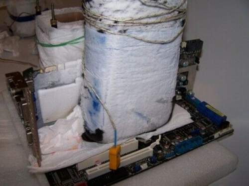

Wie machst das dann am PC? Noch nen paar min rein pusten, bis die Chips abgekühlt sind?
bei heatpipes nicht nötig. ;)
Stickstoffkühlung :D
