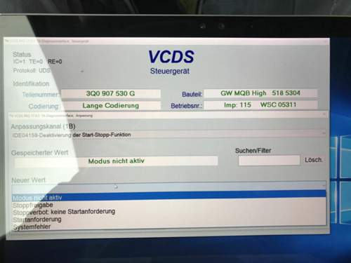

Hier lesen doch viele mit die sich auskennen. Was macht denn beim B8 dieser Anpassungskanal?
Wäre das eine Alternative zu dem Startspannungswert?
Img-6604
nein- funktioniert nicht

Hi Scotty,
VCP ist immer die aktuellste Version.
Seitdem ich das nicht mehr mit VCP mache sondern mit VCDS im Gateway gibt es keine Probleme mehr.

Warum codiert Ihr nicht den Temperaturwert um, wie es auf der PassatB7.info Seite beschrieben ist? Gibt's da Gründe für?
Sven
spannungswert meinst du ?!
Ich habe den Temperaturwert codiert wie auf PassatB7.info angegeben.
Lässt sich in zwei Minuten, ohne Spuren zu hinterlassen, wieder rückgängig machen.
Nehme es nur für die Fahrt zum TÜV und zur Inspektion wieder rein.
Tüv prüft kein SS. Also kann man es drin lassen.
