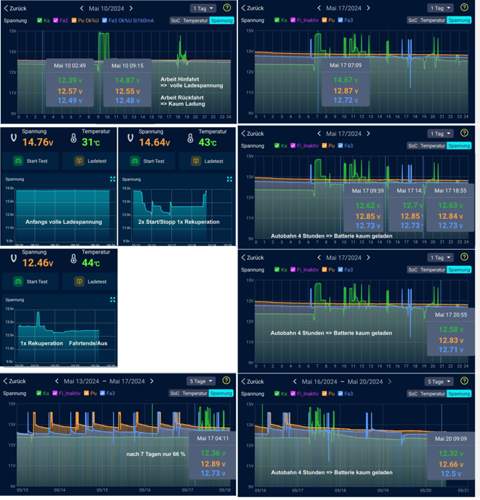

Ich hatte mir mal für die Werkstattfehlersuche einige Daten aufgezeichnet und beschriftet. Mit maximaler Ladespannung (14,8 V) lädt mein Kamiq G-tec (Erdgas) nur, wenn der Ladezustand der Batterie unter 70 % ist, viele Verbraucher an sind oder er sich im Schubbetrieb befindet.
Kamiq (grün) mit 12,3 bis maximal 14,8 V
Normalladung mit etwa 14,2 V bei Punto (Orange) und Fabia 3 (hellblau)
01-5-20240520-3-20240510-20240520-ladespannungenmitbeschriftung
Kurz gesagt, man bekommt den Akku nie voll.
Genauso ist es, der Akku soll nicht mehr als 70 % geladen werden um eine Reserve für die Rekuperation im Schubbetrieb zu haben.
Selbst das manuelle Aufladen mit einem externen Ladegerät bringt nur kurz etwas, da dann das Lademanagement die Batterie nicht lädt, bis wieder 70 % erreicht sind.

Ich habe das Problem, dass trotz langer Fahrten meine Batterie immer nur zu 70 % geladen ist, da auf meinen Stecken kaum Schubbetrieb erfolgt, wo mit 15 V geladen wird. Ich muss deshalb öfters die Batterie nachladen, da auch die Ruheentladung recht hoch ist. Mehr als 70 % bringt aber auch nichts, da die Batterie dann bei der nächsten Fahrt vom Batteriemanagement bei Licht und Lüftungsnutzung wieder aktiv auf 70 % entladen wird.
