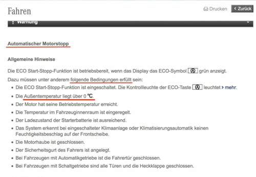

Dann ist demzufolge wohl dieses Stück Papier also fürn "Eimer":
(MB-Betriebsanleitung !)
Bildschirmfoto-2017-01-09-um-18-43-55
Hallo ins Forum
@Pahul schrieb am 15. Januar 2017 um 11:07:18 Uhr:
von welchem Fahrzeug und aus welchem Modelljahr ist die Anleitung?
An den Bedingungen für Eco grün wird nämlich durchaus optimiert und damit Veränderungen vorgenommen. Da Du häufig Bilder vom 447 einstellst, kann die Grenze dort vielleicht tatsächlich bei 0° liegen, aber beim 212er auch darunter (Vermutung der größere Innenraum und die größeren Fensterflächen)
Viele Grüße
Peter
PS: Mein 212er (Mj. 12, M276) geht - wie schon geschrieben - auch bei < 0° in Eco grün, wenn die Temperaturen von Motor und Innenraum stimmen, keine Beschlagsneigung erkannt wird ... .
