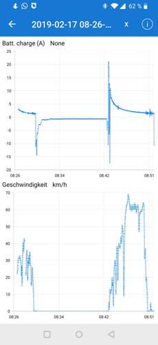

mein 2019 XC40 hat das "Problem", das die Start/Stop Funktion nur sporadisch funktioniert. Händer hat bereits aktuelle Software installiert und sagt es liegt an der Software der Servolenkung (?). Fehlerspeicher sagt aus, das Batterieladezustand (<75%) nicht reichen würde (alle anderen Kriterien sind erfüllt). Ich habe mir die Mühe gemacht und mal mit einem OBD Stecker die Bordspannung protokolliert. Immer wenn S/S funkioniert (bereits 1 Minute nach Beginn der Fahrt) liegt die Bordspannung bei rund 13,5 - 14V.
Wenn die S/S gar nicht will (auch nach rund 1h Fahrt über Land) liegt die Spannung bei 12,7 - 13V, ist doch eigtl auch zu niedrig wenn der Motor läuft und kann doch die Batterie dann nicht richtig aufladen.
Da stimmt doch was nicht mit der Laderegelung, oder ?

die Lima im X40 sollte 14,4V bringen, wenn die angesteuert wird. 14,0V bedeuten, dass hier wohl schon so 0,4V verloren gehen, wohin auch immer. 12,7V bedeutet, dass die Lima nicht mit macht, bzw. entkoppelt wird. 11,7V müsste das Minimum sein, was die ECU zulässt. Bei 10,6V würde auch das Steuergerät und der Anlasser seine Dienste verweigern.
Welche Verbraucher hast du den an, dass die Spannung "langsam auf 11,7V" runtergeht? Heckscheibenheizung und volle Klima? bei nur Radio etc. hällt das Auto 12,7V über 4-5h.
VG
Schau Dir während der Fahrt bei verschiedenen Lastzuständen die Bordspannung an. Am besten noch den Batterie SoC und den Lima Ladestrom.
Dann sieht man, das beim Beschleunigen gar nicht geladen wird (durch die ganzen Verbraucher sackt das Bordnetz natürlich ab). Geht es in den Schubbetrieb, läd die Lima volles Rohr (Bordnetz zwischen 14,8 und 15V).
Nur wenn SoC unter einen bestimmten Wert (bei mir 75%) fällt, dann läd die Lima auch mal "normal" 😉.
Wenn SoC bei 85% angelangt ist, dann "säuselt die Lima nur noch mit 0,XA rum und läd ganz langsam weiter.
Komischerweise hält das ganze System die (funktionierende) Batterie selbst bei Kurzstrecken erstaunlich gut in Balance.

Bzgl. OBD Dongle: ich vermute, das die SPA Plattform noch nicht komplett "geknackt" ist.
Bei der P3 hat es auch etwas gedauert.
Ich nutze ein V-Link und die App Car Scanner.
Es kommen dann so nach und nach wieder neue Werte, die man auslesen kann.
Anbei mal ein kurzer Screenshot vom Log Batterie laden /Geschwindigkeit. Motor war in der Zeit an. Ich glaube, da war Stau. Bei Stillstand ist die Batterie nicht geladen worden.
Screenshot Car Scanner
