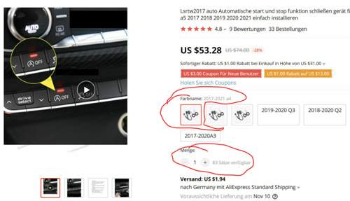

https://m.de.aliexpress.com/.../4000016217066.html?...
Zurzeit leider nur für A3 Q2 und Q3 verfügbar
Weiß da zufällig jemand ob es da unterschiede gibt zum A4 oder kann ich bedenkenlos zum Beispiel das A3 Teil bestellen?
Fürn A4 sind doch 83 Stück da 😕
A4 Start/Stop Verfügbarkeit
@gtronDriver schrieb am 9. Oktober 2020 um 20:43:21 Uhr:
Mein Fehler danke 😁
Heute kams, 5 Minuten Montage, funktioniert tadellos. Danke für die vielen Tipps und Bilder!

@Schumifan schrieb am 26. Juni 2020 um 15:29:39 Uhr:
Gerade auf Aliexpress entdeckt. Start/Stop Deaktivierung ohne Löten. Hat das hier schon mal wer getestet?
https://a.aliexpress.com/_BO7dIq
Habe es bei meinem A4 b9 2,0 TDI eingebaut, schon ca,2Monate, Funktioniert tadellos!
Habe es vor ca 2 Monaten bei meinem A4 b9 2,0 L 190 PS TDI Jg.2016 eingebaut, funktioniert tadellos¨

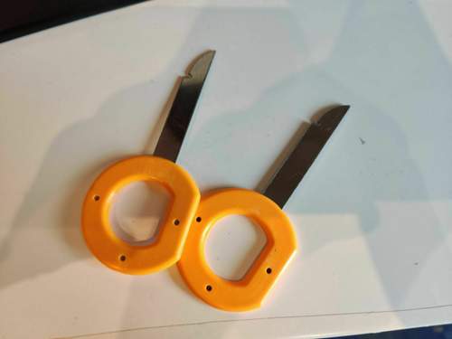

Hab einen Satz Werkzeug über. 5€ und Briefporto übernehme ich.
ebenfalls soeben bestellt. bin gespannt ob der einbau tatsächlich so einfach und problemlos von statten geht.
War echt super einfach in 10min erledigt. Die meiste Zeit geht für das Anwenden des Werkzeugs drauf. Wenn das erstmal sitzt, ist es nur noch das Umstecken des Kabels.
