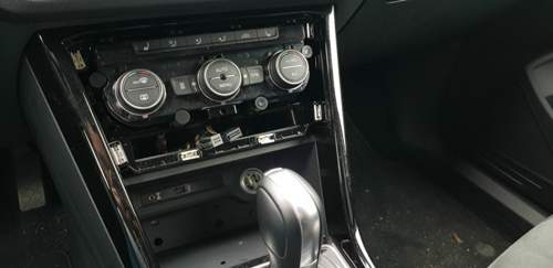

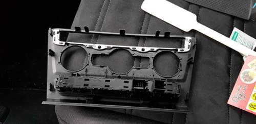

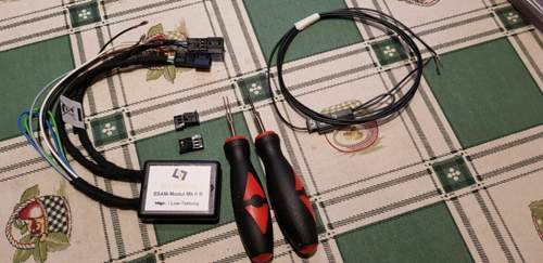

So siehts hinter der Blende aus, am SS-Taster braucht man nix machen, sondern nur am Stecker
Ich habe die Blende herausgehebelt mit diesem weissem Plastikding. War etwas hartnäckig die Blende aber kam irgendwann 😉
Musste dann noch eine Leitung zum Lichtschalter legen, aber steht alles in der Anleitung.

Wow danke. Also nur geclipst.
Aber wozu noch ein Kabel zum Lichtschalter? das wäre dann für mich ein K.O.-Kriterium.
Warum findet man nirgends die Anleitung? Dann könnte ich vielleicht einfacher entscheiden.

@makes2068
Die Anleitung gibt es beim Kauf mit dazu.
Die Leitung ist glaub ich Plus vom Lichtschalter.
Ist aber nicht schlimm die da durchzufädeln, ein paar Leitungen müssen eh nach Anleitung umgepinnt werden.
Es gibt glaube ich auch günstigere SSAM-Module.
Modul zu 68,00 Euro auf ebay. Aber Kabel ziehe ich keine durchs Auto.
Danke dennoch. Ich frag da mal nach ob das notwendig ist.
Kein Problem. Vielleicht ist es ja bei dem anderen Modul ohne die extra Leitung
