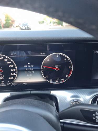

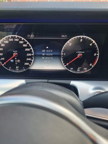

Hallo, ich habe auch das "Problem" dass meine Start Stopp Funktion nicht funktioniert. Hatte die Batterie geladen und trotzdem will sie nicht, ist meine Batterie ggf einfach schon zu schwach? anbei Fotos von Auto im Betrieb und mit Motor aus dem "Geheimmenü"

BN59 ist schon wenig.
Da sollte eine Wert zwischen 75-82 mindesten stehen.
wofür steht BN?
BN steht für Batteriezustand.

Batterie Nennkapazität = SoH x SoC / 100
SoH = State of Health
SoC = State of Charge

schau mal nach dem BN-Wert im Werkstattmenü!
Start-Stopp geht ab BN ~65 auf grün = eine notwendige Bedingung. Zusätzlich muss eine Reihe von anderen Bedingungen z.B. zu Betriebs- und Außentemperatur erfüllt sein. Ich würde parallel noch die Klima ausstellen, wenn BN>65 zum Testen.
Ich fahre selten Langstrecke und liege beim BN-Wert zwischen 60 und 80, im Winter auch mal bei BN 55. Diese Werte sind absolut kein Problem und sind vom Fahrprofil abhängig.
