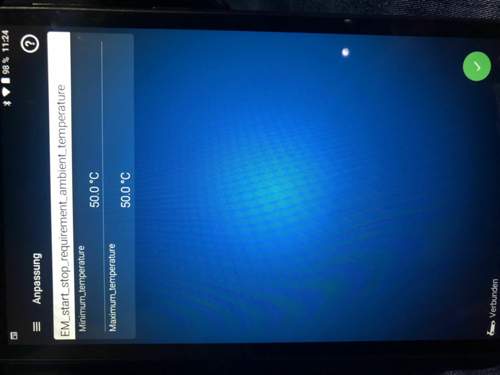

ist das jetzt bestätigt, dass wenn man die SSA über die Aussentemperatur Option deaktiviert, es Probleme mit dem DSG gibt?
bei mir ist es so eingestellt: auf plus 50 Grad. Ist das serie oder müsste beides auf minus 50 grad stehen?

@dedml schrieb am 13. Juli 2019 um 13:01:24 Uhr:
Plus 50 Grad bei beiden Werten sollte die SSA deaktiveren.
Falls das nicht klappt die Spannungsgrenze von 7,6 volt auf 12 Volt hochsetzen
ja die SSA ist auch deaktiviert. Ich versuche nur rauszufinden, wie mein Codierer das gemacht hat. Anscheinend dann über die Aussentemperatur. Also ist serie -50 oder?

kurzes Fazit, was wir rausgefunden haben. Wenn man die SSA deaktiviert per bit&bytes, dann ist die ambient Temp auf plus 50 Grad eingestellt. Wenn man die SSA wieder per bit & bytes über VCDS aktiviert, dann ändert er auch gleichzeitig die ambient Temp auf -50 Grad. Da ich nur OBD11 habe u ich selber die SSA immer wieder kodieren möchte, habe ich die SSA serie gelassen, also aktiviert, kann sie aber nun selber über die Spannungsgrenze deaktivieren, sprich von 7.6V auf 12V 🙂
Kannst du das präzisieren? Welche Bits und Bytes? Es ist doch nur über Anpassungskanäle möglich.
