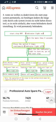

€ 26,40 34%OFF | Für Golf 7 7,5 Passat B8 B 8,5 Automatische Stop Start-Motor-System Aus Device Control Sensor Stecker Stop Stornieren
https://a.aliexpress.com/_msQnLAP
Das habe ich gekauft.
Das Ding ist rechtlich gesehen bestimmt ne Grauzone. Weil ich kann die s/s auch jedesmal händisch aus machen.
Und die Funktion wird ja nicht generell raus codiert/ deaktiviert. Die geht ja nach wie vor.
Und der wartungsmodus sorgt dafür, dass die s/s Einstellung nicht gespeichert werden nach Motorstart. Also quasi normal funktioniert
Wie aktiviert man den „Wartungsmodus“?
Danke!

@Micha_1987 schrieb am 25. August 2021 um 20:38:49 Uhr:
Danke!
Siehe Foto, das ist ein Screenshot von einen Post hier bei MT.
Vielen Dank!
