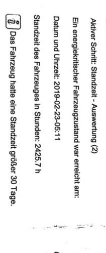

Sorry wie meinst du nocht eingehalte ladeintervall? Manchmal geht meine start/stop erst nach ca 30min…. Daher meine frage - batterie zeigt beim auslesen eine fehler an, is mir aber eigentlich egal solang sie funkt…. Muss ich sie einmal vollladen?
Hi!
Es sind Ladeintervalle bei längeren Standzeiten gemeint.
Audi schreibt offensichtlich vor, dass die Batterie mind. alle 30 Tage zwischengeladen werden muss...Der Händler, bei dem ich den Wagen gekauft habe, hat diesen Ladeintervall NICHT eingehalten und so kam es zu diesem Fehler...
Siehe auch angehängtes Foto.
Im Alltag funktionierte die Batterie meines A5 einwandfrei, nur StartStop halt nicht.
Mit Austausch der Batterie klappte die Funktion SOFORT wieder einwandfrei... der Wagen war kaum auf Betriebstemperatur, schon war er beim Stop aus ...
