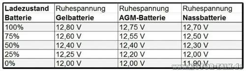

Wenn die Batterie schwach ist muss die Lichtmaschine dagegen arbeiten, es kommt geringfügig zu niederer Bordspannung und das bemerkt das System und schaltet den Start-Stop-Betrieb ab. Das steht fest.
@womammel schrieb am 5. Juli 2018 um 16:32:52 Uhr:
...das ist Unsinn....
Start und Stop-betrieb wird unterbunden, wenn das Steuergerät zur Batterieerkennung (am Minus-Pol der Batterie) inkl. des Batteriemanagements, welches auch den tatsächlichen Batteriezustand und damit die real noch entnehmbare Kapazität der Batterie kennt, der Auffassung ist, dass es keinen Sinn mehr macht, einen Motorpause ein zu legen, weil die Batterie diese Pausenzeit, in der bei S&S ja einige Verbraucher weiter laufen, nicht mehr wirklich schaffen wird, ohne eventuell die Startfähigkeit ein zu büßen.
Solange die Lichtmaschine (und damit der Motor) läuft, ist dagegen immer genug Spannung vorhanden. In dieser Phase spielt der Batteriezustand nahezu keine Rolle.
Bei schwacher Batterie muss die Lichtmaschine auch kein Stück "dagegen" arbeiten.
Unter Umständen hat der Vorbesitzer die SSA "deaktivieren" lassen. Das machen manche, indem sie die Schwellspannung bei der Start-Stop-Betriebt nicht mehr gemacht wird bewusst viel zu hoch setzen. Man setzt die Schwelle z.b. von 9V auf 15V, das wird im Betrieb nie erreicht und dementsprechend sieht die SSA nie die Bedingung zum Motor Abschalten gegeben. Andere machen es über die SSA-Abschalt-Aussentemperatur. Beides sollte aber jeder VCDS user diagnostizieren und ändern können.
Da der TE im Eingangsthread schrieb, dass S&S "fast" nie funktioniert, würde ich die Manipulationstheorie (geänderte Grenzwerte) nicht als wahrscheinlich einstufen.
Wenn S&S nur selten funktioniert ist meist eine schlappe Batterie die Ursache.
Dass der Motor, wenn S&S denn mal funktioniert, bereits nach kurzer Zeit wieder von allein startet, spricht ebenfalls eher für eine schlappe Batterie.

In meinem Yeti führt z.B. eine Stromaufnahme im Stand von über 25A (der Lüfter bringt auf höchster Stufe schon nahezu diese Stromaufnahme) grundsätzlich zu einer S&S Deaktivierung. Das kann man sogar mit VCDS auslesen und diese Grenze ist absolut unabhängig vom Batteriezustand.
In der Hinsicht sind wir uns einig, doch die Fahrzeugelektronik dedektiert geringfügige Spannungseinbrüche im Milivoltbereich um die S&S zu deaktivieren. Versuche haben ergeben, wenn die Klimaanlage die eingestellte Temperatur noch nicht erreicht hat, oder die Sitzheizung aktiviert wird, entstehen solche minimalen Spannungseinbrüche.
Es kann durchaus sein , dass die S&S aktiviert wird, aber nach Einschalten der KA. ein geringfügiger Spannungseinbruch den Motor wieder startet. Sind wir uns da einig?
Schon im Normalbetrieb können bei VW Fz mit Rekuperation und S&S, gewollte Bordspannungen von minimal ca 12,3V (dabei wird die Lichtmaschine abgeschaltet) und nahezu 15V (bei Schubbetrieb) auftreten.
Was soll dabei wohl ein kleiner Spannungsabfall aufgrund einer zu geschalteten Sitzheizung bewirken?
Wenn die Lichtmaschine kurzfristig nicht ausreicht. werden zudem derartige Verbraucher vom Batteriemanagement abgeschaltet.
Wenn die Spannung als Größe für das Batteriemanagement allein ausreichen würde, hätten die Fz mit S&S und Rekuperation ganz bestimmt kein Batteriemonitoring mit einer aufwändigeren Sensorik nötig.
Für das Abschalten von S&S aus Batteriesicht, wird daher immer der Batteriezustand und der Batterieladezustand beachtet, den der Batteriemonitor ermittelt.
Die Spannung ist bei dieser Beurteilung quasi nur eine Hilfsgrösse.
Der Motor wird bei einer S&S Pause bei geringer werdender Spannung (wobei die Lichtmaschine damit nichts zu tun hat) und/oder entsprechend vom Batteriemanagemet ermittelter Unterschreitung eines Grenz-Restkapazitätswertes wieder eingeschaltet, der nicht direkt von der Spannung abhängig ist.
12V sind beo einer bereits defekten Batterie bezüglich der noch entnehmbaren Kapazität völlig anders zu bewerten, als 12 bei einer gleich großen intakten Batterie.

Die Ursache fand sich bei mir in einer zu schwachen Batterie. Ein Bekannter hatte zwar die Spannung gemessen und diese für "gut" befunden, jedoch funktioniert die Start-Stop-Automatik nach dem Einbau einer neuen Batterie vor ein paar Monaten wieder top. Und der Motor springt beim Zünden auch deutlich schneller/einfacher an.
