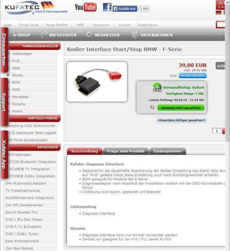

Weiß jemand wie man das Rücksetzmodul für 39.- anschließt ?
http://data.motor-talk.de/.../unbenannt7-2456445093826514794.jpg
Unbenannt7
es wird in die OBD gesteckt, Zündung an. am Gerät leuchtet eine rote Leuchtdiode.
wenn diese erloschen ist, kannst Du den Stecker wieder entfernen. Das war's schon.

@packardt schrieb am 2. März 2015 um 15:43:26 Uhr:
Super, Danke, werde ich mir sofort kaufen.
Beim nächsten Update beim Händler ist alles wieder weg und das Gerät lässt sich nur einmal verwenden (siehe Beschreibung). Deshalb FA anpassen lassen und dann bleibt es dauerhaft erhalten.

@gewirf schrieb am 3. März 2015 um 00:33:34 Uhr:
Über diesen Hinweis in der Beschreibung bin ich auch gestolpert.
Frage mich aber, was genau damit gesagt werden soll.
. lässt sich nur an einem Fahrzeug verwenden (auch mehrmals), da die VIN abgerufen
und gespeichert wird
. lässt sich tatsächlich nur einmal verwenden und geht dann automatisch in den Selbstzerstörungs-Modus
Ich denke, da die VIN gespeichert wird, kann man es am gleichen Fzg. mehrmals benutzen.
Nur bei anderen F-Modellen ist das Gerät nicht mehr verwendbar.
