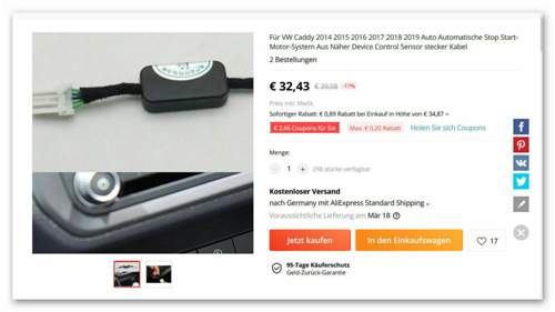

Moin,
ich habe dieses jetzt bei Aliexpress entdeckt. Scheint absolut Plug and Play ohne Bastelarbeit, anders als den Angeboten aus Polen bei ebay zu sein. Hat das schon jemand verwendet?
Gruß vom Nordlicht Rainer

Einfach da Kabel abziehen an der Batterie und Ruhe ist keine Probleme schon eine Ganze Weile so auch grosse Inspektion kein Problem! Und erst noch gratis ! Rückbau in 1 Minute!
Das kann man auch nur bei Caddys ohne Standheizung machen.
Bei Modellen mit Sh funktioniert diese dann nicht mehr.
Was hat denn der Batteriesensor mit der Standheizung zu tun ?
Moin,
soweit ich weiß, springt die SH nur an, wenn genügend Strom da ist.
Doch wenn das ensprechende Sensorkabel gelöst ist, denkt nicht nur die Bordspannungsüberwachung der SSA, daß sie den Motor an lassen muß, sondern auch die SH wird nicht anspringen ...
