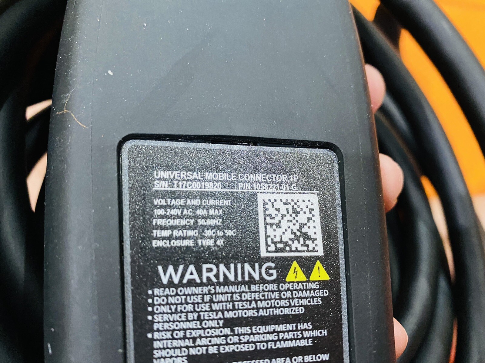

Woran erkennt man ob man einen UMC 1 oder einen UMC 2 hat ?

@Stony52 schrieb am 20. April 2022 um 06:13:32 Uhr:
Beim UMC1 steht auf dem Typenschild unter anderem "Universal Mobile Connector, 3P", beim UMC2 steht da 1P.
https://i.ebayimg.com/00/s/MTYwMFgxMjAw/z/wc4AAOSwsbViKJS-/$_59.JPG
https://i.ebayimg.com/images/g/axMAAOSwSethc2oi/s-l1600.jpg
