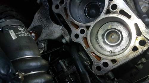

A6 4F 2.7 TDI Euro5, EZ 12.2010, 201000 km, MKB CANA
Ich habe wohl das gleiche Problem wie zelle18, kann zu dem Dicken aber weiter nichts sagen. Habe ihn gestern mit Motorschaden gekauft.
Nach dem Kaltstart ruckeln das mit steigender Motortemperatur stärker wird. Bei höherer Drehzahl wird das ruckeln deutlich weniger. Kein Rauch aus dem Auspuff, kein Überdruck im Kurbelwellengehäuse. Ölstand ca 10mm über Max. Fehlerspeicher ist leer. Maximal erreichbare Drehzahl 2500 U/min. Ich habe einige Messwerte ausgelesen:
Block 72 - 77 Null-Mengen-Kalibrierung alle Werte 0,0 ms 😕
Block 13 Leerlaufruheregelung
Zyl.1 = 5.13 mg/H
Zyl.2 = 0.52 mg/H
Zyl.3 = -5.04 mg/H
Zyl.4 = 4.19 mg/H
Zyl.5 = -5.04 mg/H
Zyl.6 = -0.14 mg/H
Block 104 DPF 1. Wert = 0 2. Wert = 6,5 3.Wert 0 4. Wert 0
Ich habe dann mal die Stecker von den Injektoren nacheinander abgezogen. Bei den Zylinder 1,2,4,5 und 6 ist der Motor ausgegangen, bei Zylinder 3 ist er weitergelaufen. Meine Vermutung ist Injektor 3 Totalschaden. Was meint ihr? Ist mein erster "Moderner" Diesel und somit Null Erfahrung.
Hier mal ein Update:
Also erstmal ist nicht der 3te Zylinder defekt sondern der erste, falsch betrachtet. Glühkerzen i. O..
Injektor ausgebaut und siehe da, falscher Injektor und IMA nicht eingetragen. Trotzdem Injektoren Zyl. 1 und 2 untereinander getauscht, IMA eingetragen. Motor humpelt immer noch aber jetzt ganz anders. Wenn ich jetzt die einzelnen Stecker von den Injektoren abziehe geht er nicht mehr aus. Eine Betrachtung mit dem Endoskop zeigte keine Auffälligkeiten. Habe jetzt in der Bucht einen überholten Injektor und einen billigen Kompressionsmesser bestellt, soll morgen zugestellt werden. Werde dann Kompression messen und gegebenenfalls eine Druckverlusstprüfung. Das Ergebnis lass ich euch dann wissen.

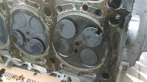

Ich habe nun, nachdem die Kompressionsmessung Null Bar ergab, den Kopf runtergebaut. Auslassventil durchgebrannt, Kolben verschmolzen. Zylinderwand ohne Schaden. Als Ursache vermute ich den falschen Injektor!?? Nun ja, egal. Werde nun die defekten Teile bestellen und den Dicken wieder komplettieren. Habe eine Frage an euch. Jemand hat ja die injektoren und den DPF ressetet. Das Ölaschevolumen hat jetzt den Wert 0,0 obwohl der DPF nie getauscht wurde. Ist das System in der Lage das tatsächliche Ölaschevolumen zu ermitteln oder muss ich da was machen?
Im Anhang noch zwei Fotos vom Schaden.

Ich habe nicht umsonst daruf getippt, es gingen hier schon einige V6 TDI hoch, weil sie an Ölverdünnung leiden und den Kolben an der Zylinderwand zerreiben (Schmierstoffschaden). Dadurch bricht die Kompression ein, die Verbrennung wird heißer und überlastet auf Dauer den Alukolben. Bei Deinem Schmelzschaden ist doch schön zu sehen, welchen Weg das Heißgas in Richtung Zylinderwand-Spalt genommen und dabei den Kolben einseitig regelrecht ausgewaschen hat.
Ölverdünnung ist deshalb problematisch, weil es keine Sensoren dafür gibt. Ist es zu dünn, kann man auch lange damit fahren. Aber wehe, man geht mal auf die Schnellstraße/BAB, das kann dann bei Last dem Kolben den Rest geben.
@a3Autofahrer schrieb am 16. Januar 2020 um 23:18:38 Uhr:
Ja, recht hast Du, aber @a4tdi-fahrer genau so. Letztendlich hat der Ventil-Schaden dazu geführt dass der Motor keinen größeren Schaden genommen hat. Hast Du eine Idee zu meinem DPF?
