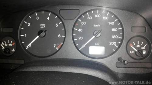

es passen knall auf hart 52 litr trotz 50 liter anzeige, bei 100 kilimeter fahrt waren laut anzeige 20 liter weg, beim nachtanken waren es 22 liter danke das habe ich vergessen rein zuschreiben 🙂
Aber ehrlich ich glaub meine freundin fährt nen sportwagen bei den verbrauch aber es ist keiner 🙂 😁
Der Tank hat 52Liter, bei dir steht 50Liter auf der Anzeige im Tacho? Bei mir steht da nur 1/2 und 1/1.
Würde bei mehr als 20Liter Verbrauch eher darauf tippen das was undicht ist und der Treibstoff verliert.
Ich habe wirklich schon auf undichtigkeit gecheckt 🙁 benzinleitung, tank und benzinfilter alles trocken nicht mal spröde nichts garnichts 🙁 hab echt kein rat 🙁
liegt es vllt an der lamdasonde ? warte ich versuch mal bild zu machen wartet mal.
20141221-195505
Tatsache da steht ja 50 drauf, ist mir ja noch nie aufgefallen das bei den alten das da steht.
