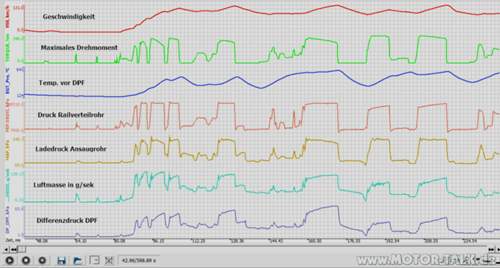

Mitloggen:
DDS
Abgas-Temperatur vor dem DPF
LMM
AGR
Eine Anzeige der Ladedrucktemperatur würde mit anzeigen, ob, oder wann die Ladedruckklappe den Ladeluftkühler kurz schließt.

Unten mal ein Log:
Die unteren Linien zeigen das Wichtige.
Normale-beschleunigung
Dein maximal Wert lag bei 65 KPA.
In HPA wären es 650.

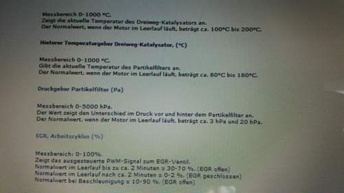

Mein DDS zeigt einen max Wert bei Vollast von 200 HPA an.
Laut Vida wäre ein Wert im Leerlauf zwischen 3 und 20 HPA Normal.
Und der Messbereich von 0 bis 5000 HPA sein.
200 hPa unter Last ist doch gut, zeigt, dass der DPF noch genug freie Fläche in den Russ-Röhren für den Gasdurchgang hat.
