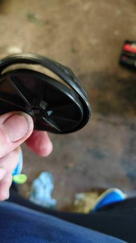

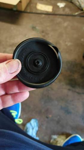

hab mal das kge von meinem a6 ausgebaut und dann dies vorgefunden (siehe bilde).....kann das der grund sein das er den druck wieder in den motorraum deückt und zum öldeckel dann raus wenn ich ihn öffne ???

Ja das ist defekt und da kann das schon dran liegen

Hatte das Ventil noch nie in der Hand, aber ob es nur auseinandergegangen oder gleich defekt ist, kann ich nicht sagen. Aber so wie es jetzt ist, darf es nicht eingebaut sein. Am besten erneuern.

Die Membran ist definitiv defekt die muss neu

der dpf wurde vor 6 wochen gereinigt....mache bei der aktion gerade nen ölwechsel mit .....das ventil habe ich heute morgen schon neu bestellt
